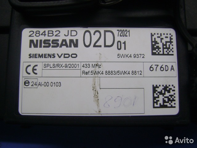

Всем привет, история такая..
Автомобиль был утоплен, родной bcm оказался неработоспособен.
Ребята заказали новый bcm и отдали умельцам перелить дамп из утопленного в новый.
Умельцы поковыряли и сказали что не получится.
После этого автомобиль привезли к официалам, но регистрация ключей штатными средствами в новом bcm оказалась невозможной.
Утопленный bcm имел номер 284b2_jd12c и проц MC9S12XDT384, новый имеет номер 284b2_br02c и проц MC9S12XB256. Соответственно размеры ЕЕЕ тоже разные (4 и 2 Кб).
Вычитав ЕЕЕ из утопленного и нового блоков, пришел к выводу, что пытались впихнуть невпихуемое.
Прошу вашей помощи в поисках ЕЕЕ из блока br02c, дельные советы очень приветствуются..)

Есть только BR01C.
У дампов EEE 9S12XDT384 и 9S12XB256 в этих BCI, схожая структура.

еепромы вроде живые с ключами....просто надо искать с таким же процем ВСМ и все...

Есть такой блок.
Можно и с 2-я ключами.
Запишу сразу ваш еепром в него.
Могу по автобусу отправить.
3000 без ключей
5000 с 2-я ключами с радиоканалом.

Да, эта мысль была первой..) есть большая надежда что удастся оживить имеющийся блок, поэтому как запасной вариант. Но все равно спасибо)
