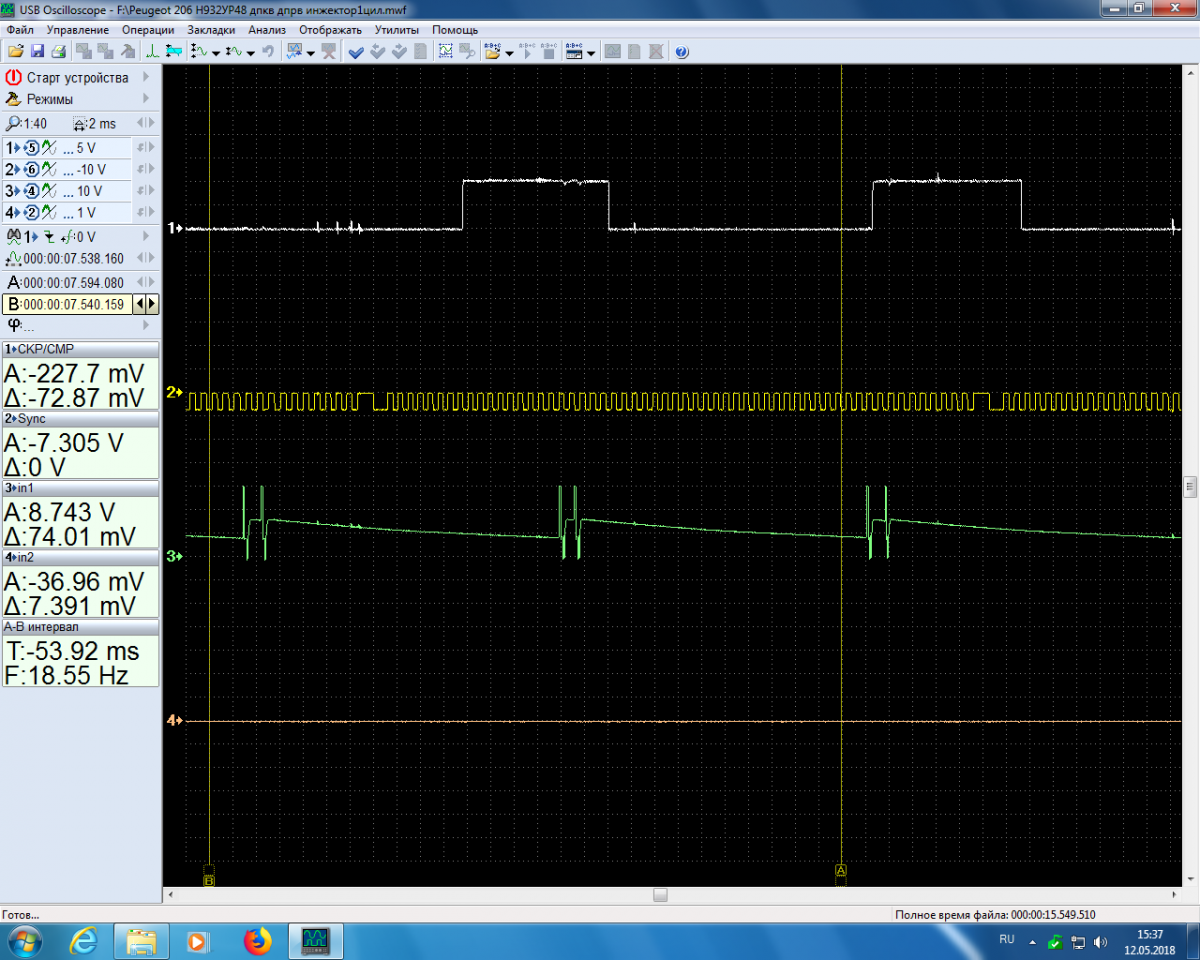

Peugeot 207 1.4 HDI EDC16c34 2008г. мотор не запускается, ошибки в памяти контроллера на момент приезда P0606 U0121 P0500 P1351 P0113 P0104 P0409 P0402(клиент снимал разъем дмрв) после очистки кодов осталась только 1351 по реле свечей накала,при прокрутке стартером несколько секунд даже не пытается схватить, затем в одном или двух цилиндрах начинаются вспышки, давление топлива 340 просит 320-350 давит, синхронизация есть, при этом если отключить разъем дпрв сделать прокрутку стартером и поставить разъем на место при следующей прокрутке мотор может завестись и работать несколько секунд в этот момент при нажатии на педаль газа слышен характерный звон как при слишком раннем впрыске, смущает что при попытке запуска импульс на форсунки проходит одновременно на всех форсунках. Со слов владельца начала терять тягу, потом восстановилась затем снова тяга пропала мотор дымил был слышен звон заглохла.

Синхронизация в текущих данных есть так что с метки на месте, моторник управляет форсунками чего не было если бы метки уехали а вот положение кол.вала или распред. относительно шестерни это сейчас основная версия, если смещение вала было бы не критичным то мотор бы заводился, а в моем случае если проблема в положении и мотор не запускается я предполагаю компрессия будет отличаться от исправного мотора, ОЖ в расширителе в норме ЕГР был проверен так как по нему были сохраненные ошибки, то что поведение мотора не похоже на проблемы с ЕГР я с вами согласен, хотя коллеге попадался Mercedes который после нескольких секунд работы глох и ровно час не запускался именно по причине повисшего ЕГР. В мотор не лез только по причине сомнений правильности управления форсунками считается ли нормальным то что все 4 форсунки срабатывают одновременно даже когда мотор работает несколько секунд?
Забыл что здесь ДПКВ с маховика считывает, а вот ДПРВ с шестерни распреда. так что смещение распредвала относительно шестерни, эбу не заметит.

Забыл отписаться, мотор запущен машина уехала, приложенную выше осциллограмму можно использовать как эталон, хотел бы так же поправить сам себя в плане расположения дпкв он считывает с маркерного диска шкива коленвала, прошу закрыть тему.
