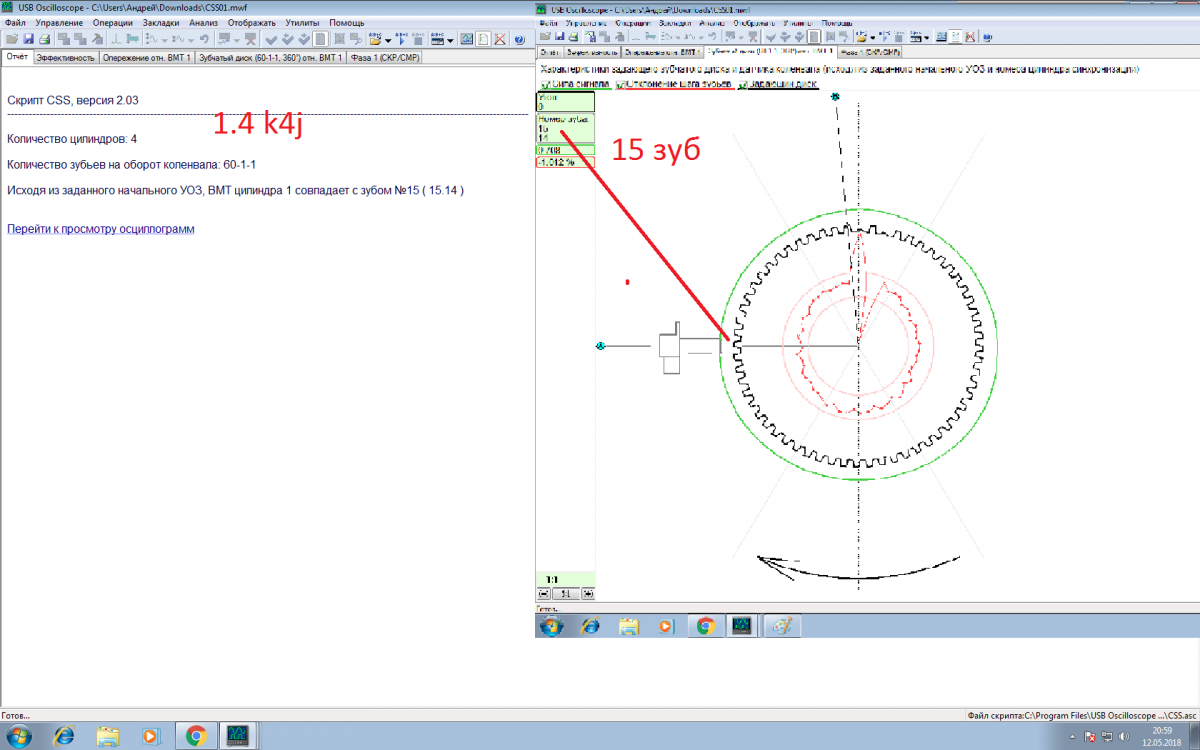

megan 2 2003 1.4 k4j вмт на 15 зуб реперного
вся проблема в названии темы, авто мое, куплено 5 лет назад, всегда не нравилась работа мотора, малое разрежение на хх, пропуски на больших оборотах, да и вообще не очень корректно ведет себя мотор,
сейчас пришлося менять сальник колена, ну и проверил на каком зубе вмт, оказалось на 15,
реперный диск он же маховик, с эмблемой рено, то есть как минимум он от рено, может и не родной конечно, про колено ни чего не известно.
а вопрос собственно, на всех ли машинах вмт на 20 зубе, или все же есть исключения.
если я правильно понимаю то на 15?
