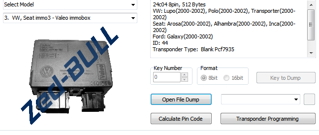

Иммо2 без пина синхра. Пин у вас есть , раз семечку пихали в дамп.
01282 или 00517
Это иммо 3
id44
Изменено пользователем ghiderman
Это иммо 3
id44
Ид44 может быть и иммо2, которое тут и есть. И никакого пина в моторнике нет
Вот фаил иммо
24C04 immo.rar
Да прошу прощения не заметил
это иммо 2 с эмуляцыей иммо3
052
Большое спасибо за подсказку
