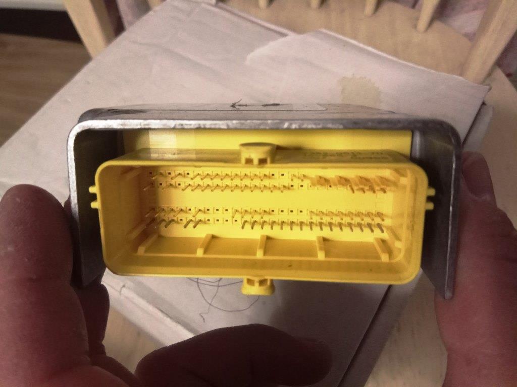

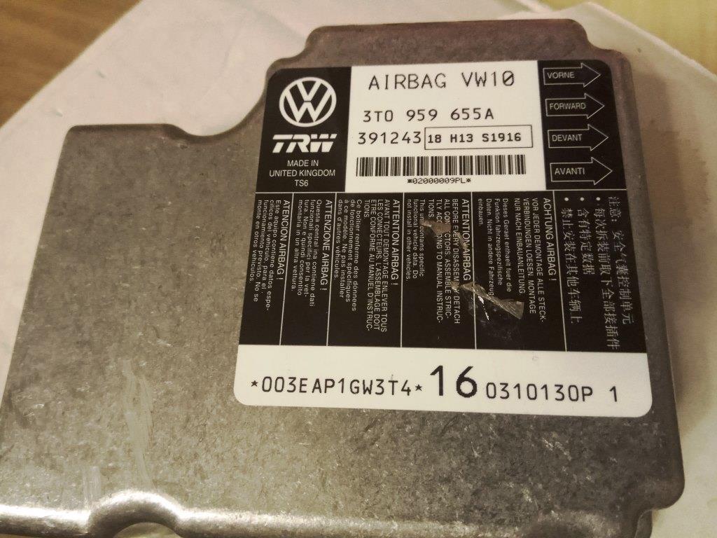

Уважаемые форумчане, помогите кто сталкивался. нужна распиновка блока srs на авто skoda superb
3T0959655A (391243)
Что мешает открыть блок и найти самому распиновку,5 минут с перекуром
12V  : pin 76
GND  : pin 78
CANH  : pin 99
CANL  : pin 100
спасибо, может есть ресурс какой-то где база распиновки есть на блоки. рыл в инете, но времени мало было не довел до конца.
Вам Витя выше ответил, на поиски питания 5 минут, от сюда и появляется база распина, когда пользователи не попрошайничают по форумам, а сами берут тестер, - вызванивают и рисуют картинку.  Все элементарно просто, кан на катушке, плюс на диодах, масса понятно где.
