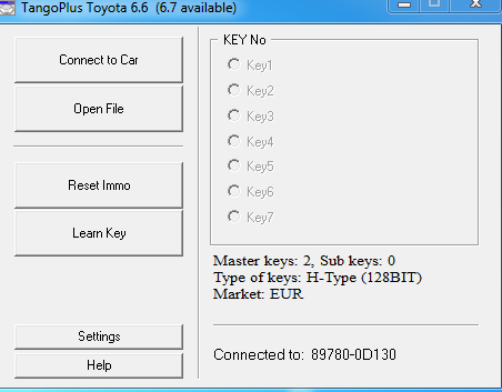

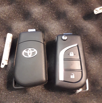

Всем привет, У данного авто все ключи потеряны,механику сделали,пульты привязали. Перед тем как искать и снимать иммо начал искать как и чем можно по дампу или шнурком положить ключи. связался с потдержкой танго по поводу ресета иммо,ответили что это иммо не ресетится и надо новый иммошник.Не подскажите можно ли отчитать иммошник( что там стоит за микруха ) обрисетить или чип руками положить

Да там скорее всего проц, надо новый иммо
спасибо
