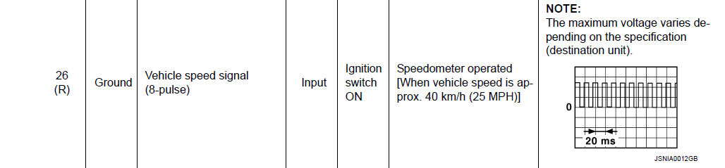

Fx37 приехал. пробег не увеличивается тоже, с а-с amplifier 8 и 28 пины есть сигналы - оба, один шире другой уже. Что еще ему может мешать провод же напрямую в панель приборов идет если сигнал есть пробег должен увеличиваться. Кстати что с амплитудой импульса? Сколько вольт должно быть ?
Самое интересное, что амплитуда сигнала и не указана в мануале в том числе.
С блока A\C AMPLIFIER С 28 пина выходит шимобразный сигнал, изменяемый от скорости автомобиля.
Амплитуда импульса - 12 вольт.
