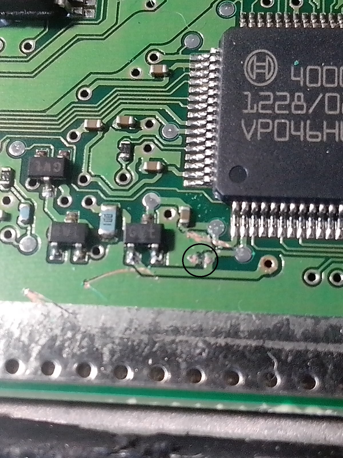

Извиняюсь, что не совсем в тему, но надо срочно и тут люди чаще с внутренностями блоков общаются.Вскрыл блок небрежно. Не выходит теперь на связь. Может у кого есть в работе или фото блок EDC17C46 - что за чип тут должен стоять (в кружочке):
Конденсатор.
Спасибо! Предположение или точно, может и номинал подскажешь?
Номинал не знаю, блока нет под руками, по фото определил.

На связь всё-таки выходит. Завтра на машине проверю. Что за микруха? На что повлияет отсутствие кондёра?
Я   думаю     что  не  на  что    машина  заведется      хотя  возможно
На стабильность жизни!Похоже на стабилизатор RT9166.0,1mk 16v .в январях вокруг процессора они водятся.
Изменено пользователем regs40

Всем спасибо за поддержку! Завелась и уехала без кондёра! Пусть будет всё как в жизни - никакой стабильности...
