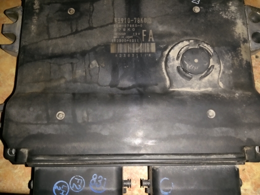

Опубликовано 28 мая, 20187 г. comment_1131046 Здравствуйте, как подключить на столе блок дензо, проц 7058 33910-78К0 чтобы почитать-записать пиасиней, по обд считался записываться отказался, надеюсь не навсегда. Ссылка на комментарий https://www.auto-bk.ru/forum/topic/86972-suzuki-grand-vitara-24-2010-%D0%BF%D0%BE%D0%B4%D0%BA%D0%BB%D1%8E%D1%87%D0%B8%D1%82%D1%8C-%D0%BD%D0%B0-%D1%81%D1%82%D0%BE%D0%BB%D0%B5/ Поделиться на другие сайты Поделиться Поделиться сообщением
Опубликовано 28 мая, 20187 г. comment_1131049 Здравствуйте, как подключить на столе блок дензо, проц 7058 33910-78К0 чтобы почитать-записать пиасиней, по обд считался записываться отказался, надеюсь не навсегда. Простой блок , наверное ХЕЛП в пиасини и искать. Делал такой КТМ100. Не знаю одинаковый хелп или нет , вот от трасдаты. NT_DENSO_SH7058_057L1_SUZUKI_1033.pdf Ссылка на комментарий https://www.auto-bk.ru/forum/topic/86972-suzuki-grand-vitara-24-2010-%D0%BF%D0%BE%D0%B4%D0%BA%D0%BB%D1%8E%D1%87%D0%B8%D1%82%D1%8C-%D0%BD%D0%B0-%D1%81%D1%82%D0%BE%D0%BB%D0%B5/#findComment-1131049 Поделиться на другие сайты Поделиться Поделиться сообщением
Опубликовано 29 мая, 20187 г. Автор comment_1131082 Спасибо,хотелось бы конечно от пиасини. Ссылка на комментарий https://www.auto-bk.ru/forum/topic/86972-suzuki-grand-vitara-24-2010-%D0%BF%D0%BE%D0%B4%D0%BA%D0%BB%D1%8E%D1%87%D0%B8%D1%82%D1%8C-%D0%BD%D0%B0-%D1%81%D1%82%D0%BE%D0%BB%D0%B5/#findComment-1131082 Поделиться на другие сайты Поделиться Поделиться сообщением
Опубликовано 29 мая, 20187 г. comment_1131093 Делается без проблем по OBD. Чем работали? Ссылка на комментарий https://www.auto-bk.ru/forum/topic/86972-suzuki-grand-vitara-24-2010-%D0%BF%D0%BE%D0%B4%D0%BA%D0%BB%D1%8E%D1%87%D0%B8%D1%82%D1%8C-%D0%BD%D0%B0-%D1%81%D1%82%D0%BE%D0%BB%D0%B5/#findComment-1131093 Поделиться на другие сайты Поделиться Поделиться сообщением
Опубликовано 29 мая, 20187 г. Автор comment_1131094 MMC2 прочитал выкл. зажигание ,сравнил с другим стоком норм. начал запись тюна, и по кругу сообщение не выкл зажигание повторите процесс записи раз 50 повторил и выкл. теперь гирлянда на панели. на витаре 1.6 было тоже самое подумал адаптер косячит, но потом пиасиней записал,а на этот блок нету подключения на столе для пиасини. Так понимаю что в буте остался. Изменено 29 мая, 20187 г. пользователем evgenii531 Ссылка на комментарий https://www.auto-bk.ru/forum/topic/86972-suzuki-grand-vitara-24-2010-%D0%BF%D0%BE%D0%B4%D0%BA%D0%BB%D1%8E%D1%87%D0%B8%D1%82%D1%8C-%D0%BD%D0%B0-%D1%81%D1%82%D0%BE%D0%BB%D0%B5/#findComment-1131094 Поделиться на другие сайты Поделиться Поделиться сообщением
Опубликовано 29 мая, 20187 г. comment_1131096 Зарядку подкидывали ? Каким адаптером работали? На лог бы глянуть. Ссылка на комментарий https://www.auto-bk.ru/forum/topic/86972-suzuki-grand-vitara-24-2010-%D0%BF%D0%BE%D0%B4%D0%BA%D0%BB%D1%8E%D1%87%D0%B8%D1%82%D1%8C-%D0%BD%D0%B0-%D1%81%D1%82%D0%BE%D0%BB%D0%B5/#findComment-1131096 Поделиться на другие сайты Поделиться Поделиться сообщением
Опубликовано 29 мая, 20187 г. Автор comment_1131099 да зарядку всегда подкидываю адаптер опен порт ориг. логи щас поищу Cудя по логу думаю что кривой файл записал. что скажете. LOG.txt Изменено 29 мая, 20187 г. пользователем evgenii531 Ссылка на комментарий https://www.auto-bk.ru/forum/topic/86972-suzuki-grand-vitara-24-2010-%D0%BF%D0%BE%D0%B4%D0%BA%D0%BB%D1%8E%D1%87%D0%B8%D1%82%D1%8C-%D0%BD%D0%B0-%D1%81%D1%82%D0%BE%D0%BB%D0%B5/#findComment-1131099 Поделиться на другие сайты Поделиться Поделиться сообщением
Опубликовано 29 мая, 20187 г. comment_1131102 Пробуйте записать то что считали той же вкладкой которой читали! Никогда адахт не писал в эти машины! Только на основе стока делал. Изменено 29 мая, 20187 г. пользователем JohnFirst Ссылка на комментарий https://www.auto-bk.ru/forum/topic/86972-suzuki-grand-vitara-24-2010-%D0%BF%D0%BE%D0%B4%D0%BA%D0%BB%D1%8E%D1%87%D0%B8%D1%82%D1%8C-%D0%BD%D0%B0-%D1%81%D1%82%D0%BE%D0%BB%D0%B5/#findComment-1131102 Поделиться на другие сайты Поделиться Поделиться сообщением
Опубликовано 29 мая, 20187 г. Автор comment_1131108 пробовал нехочит, наверное из бута по обд не выйдет. Изменено 29 мая, 20187 г. пользователем evgenii531 Ссылка на комментарий https://www.auto-bk.ru/forum/topic/86972-suzuki-grand-vitara-24-2010-%D0%BF%D0%BE%D0%B4%D0%BA%D0%BB%D1%8E%D1%87%D0%B8%D1%82%D1%8C-%D0%BD%D0%B0-%D1%81%D1%82%D0%BE%D0%BB%D0%B5/#findComment-1131108 Поделиться на другие сайты Поделиться Поделиться сообщением
Опубликовано 29 мая, 20187 г. Автор comment_1131209 спасибо всем,разобрался,проблемма была в софте из чудо пакета прошивок. Ссылка на комментарий https://www.auto-bk.ru/forum/topic/86972-suzuki-grand-vitara-24-2010-%D0%BF%D0%BE%D0%B4%D0%BA%D0%BB%D1%8E%D1%87%D0%B8%D1%82%D1%8C-%D0%BD%D0%B0-%D1%81%D1%82%D0%BE%D0%BB%D0%B5/#findComment-1131209 Поделиться на другие сайты Поделиться Поделиться сообщением
