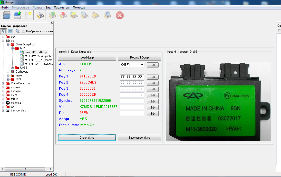

Добрый день
иммо m11-3600020(зеленый)
ЭСУД ME7.9.7
После просадки аккумума слетел дамп иммобилайзера 24lc02
моторник дамп жив 95080
После записи пары с форума http://www.auto-bk.ru/forum/topic/68173-chery-tiggo-t11-2013-рабочая-пара/
Сканматиком Прописываются ключи но синхру положить не удается(сканмат рапортует что все сделал, на самом деле синхра не ложится)
есть еще obdstar dp300
Разыскивается рабочая пара.
Заранее спасибо
cherry tiggo t11 24c02 orig.BIN
cherry tiggo t11 95080 orig.BIN

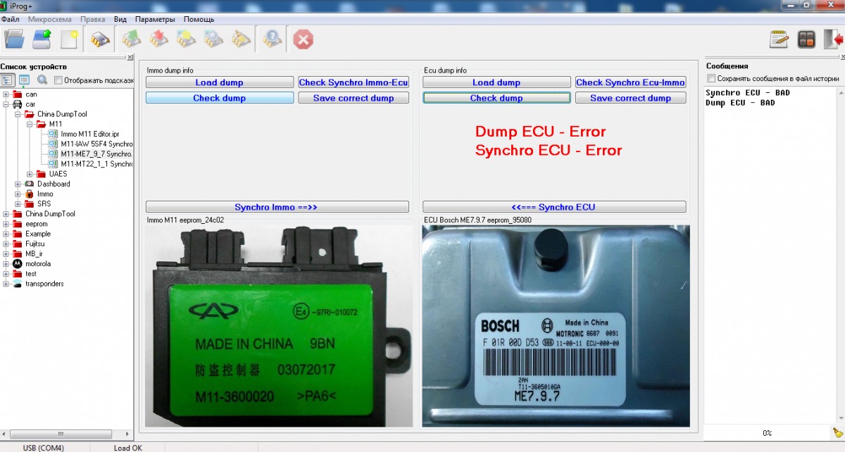

Моторник у тебя тоже не живой, в иммо ID ключей стерты наглухо, родные ключи можно вписать вручную только
Да и с иммо рабочей пары не все в порядке
а синхра в рабочей паре на месте

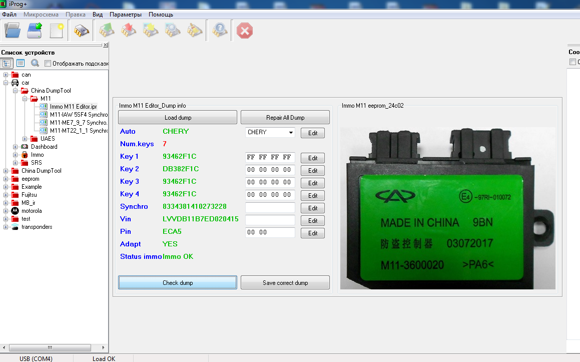

C синхрой справился  пошел от INDIS
Теперь надо преподготовить ключ, от какого авто подойдет , у меня FVDI china , в нем нет ччери на PCF7936as
Может подойдет от какойто Renault?
а родные есть? их можно вписать
От Renault не подойдет
Изменено пользователем Keymaster
С авто справился
Купил новые подготовленные Tango чипы под Chery
Залил дамп от индис(ме7.9.7), с помощью MT10 положил ключи(новые) и синхру, и было мне и хозяину  авто счастье
PS старые ключи вписываются но не заводят авто
тему закрываем
а можно было проще, поставить необученный епром в иммо, поменять пароль, синхронизировать эбу и иммо и привязать (Старые)ключи-работы 30 минут а то и меньше....
У меня старые не легли, зато китайская стекляшка с обходчика влетела на ура))
Старые руками надо вбить было. А подготовка у чери идёт своей специфичной криптой. Кроме танго и бэбик и тулик может
Учту на будущее)
