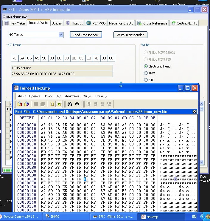

Приветствую! Помогите разобраться. Ложу ключ в иммо 89780-33010, никак не хочет работать. Заводится и тут же глохнет. Все проверил, антенный блок и иммо исправны.
Ключ: 00 00 7E AD D5 00 E0 00 00 00 00 D3 48 7E 00 00
Data: 000000000700ABB5
v29 immo.bin

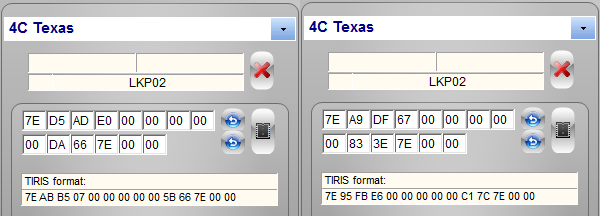

Помоему там неправильно немного у тебя , сравни вот в твой дамп сейчас закинул 4С .
На скринах .
Я думаю надо AB B5 07 00
На скринах .
Пробовал уже и с сравнением. Так же все. Программа именно так готовит почему то.
Забивай вручную данные в чип
Изменено пользователем avtozamki
AB B5 07 00 попробовал так, завелась родная. Надо было просто свапнуть.
