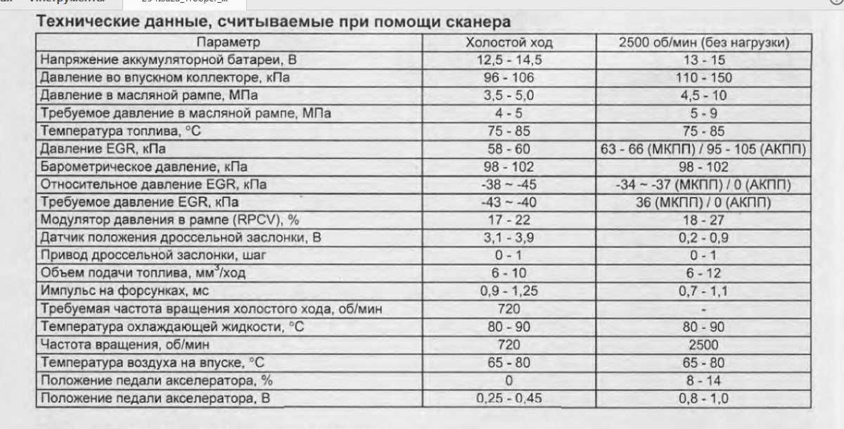

Сравни свои данные сканера с данными мануала,давление топлива тоже не помешает посмотретьScreenshot_1.png
Спасибо. Но пока могу только на вкл зажигании смотреть. Если по памяти то егр был 0 и импульс на форсунки 1,5. А так похоже.
