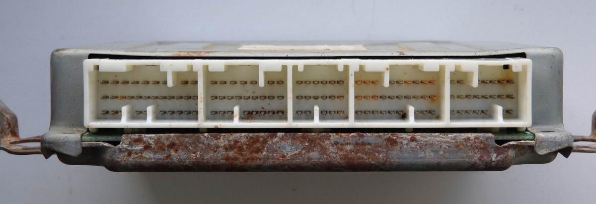

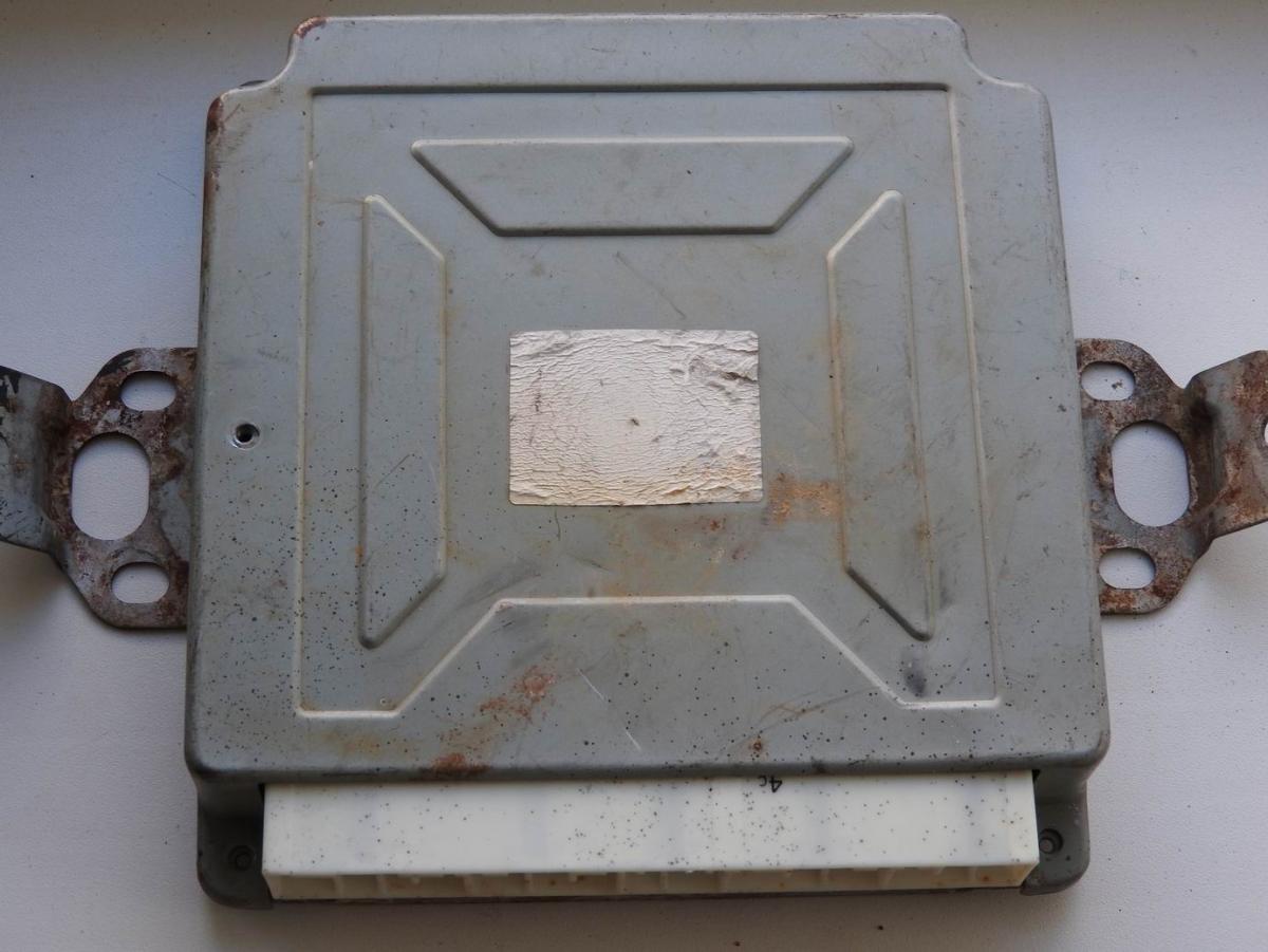

Subaru опознать блок (возможно IMPREZA WRX 2.0 T)
Сей блок вместе с мотором и моторной проводкой , запихнули в БАГИ ......
Есть варианты как-то это дело завести ?!  :blink:

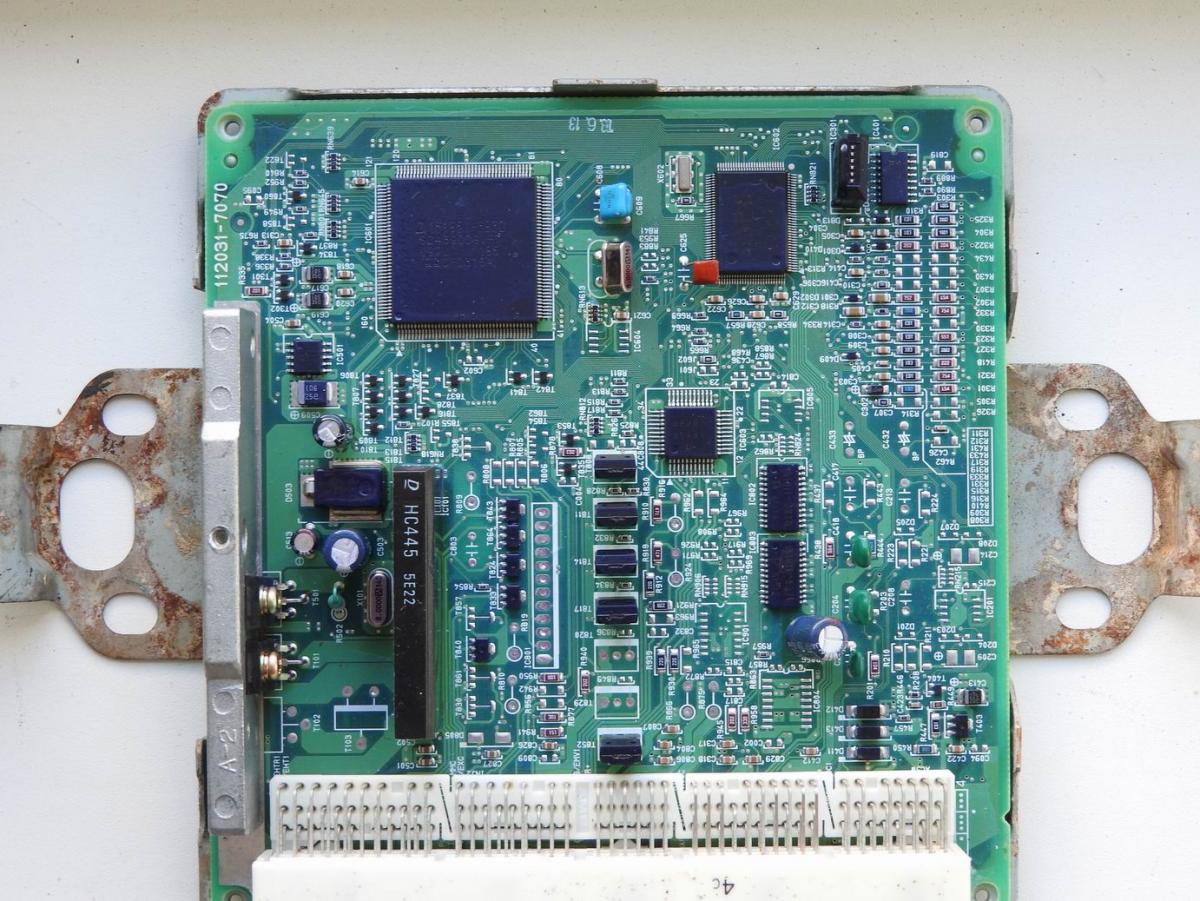

По датакоду на деталях и процу  в блоке год 2003.
Внутри проц Denso 151851-3830 SC439009 J97M ( дженерик моторолы MC68HC916 ) и память 93L56R.
ECU_BR93L56R.bin
Аппаратная версия похожа на блок 22611AJ031 - Impreza WRX 2.0T (EJ205) 2003-2005
Вот уже что-то ! Спасибо.
Какой иммо можно подружить или поправить , чтоб без него работал ? Делается он вообще без иммо ?
Эти блоки с японского рынка и некоторые американского без иммо идут, но аппаратных отличий много.
