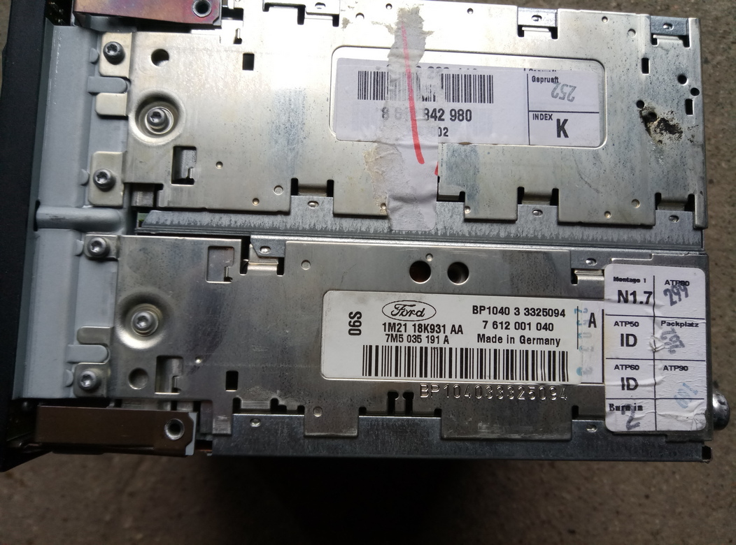

Всех приветствую.
Есть надобность узнать код данной магнитолы. Кальки, имеющиеся в наличии положительных результатов не дали.
Считал дамп с FIS, считан как 24С16 и 24С32. Фото шильды прикладываю.

Код лежит по адресу 0x020 - 0х027, повторяется, 0x040, 0x060.
Находится в закрытом виде.
С адреса 0х4С0 находится информация о попытках, SAFE
Вопрос с кодом решен.
Правда другим способом...
