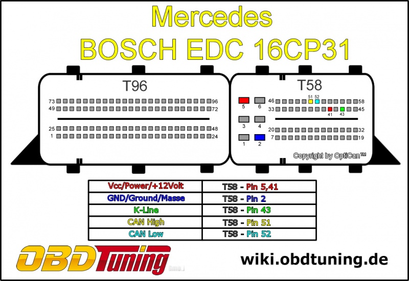

Не вздумай вскрывать. Делай кессом на столе.
По обд кессом без проблем много раз шил
Разве на столе без иммо(или ещё там что может быть у мерса....) блок даст себя считать\записать?
Спасибо
Просто через оазьем тоже без проблем шьется кессом.на кан 120 ом не забудьте повесить
Два плюса,минус,canH,canL и в путь без проблем.
Держи.
