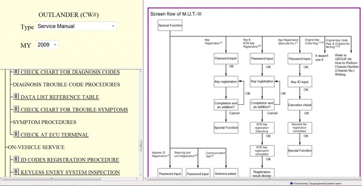

Всем привет.  Mitsubishi Outlander 2011 rus CW. CAN. Обычный ключ (не смарт). ( 1-го пина в колодке нет). Запись по пин коду я так понимаю. Пин 8A42.
Но дальше задача с 2мя неизвестными. Генерирую ключ keydiy. Есть 4 варианта на евро частоте. Но ни один не пишется.
Возможно я что то не так делаю в процедуре записи или ключ неправильно сгенерирован.
Кто удачно прописывал брелки - подскажите действия записи пожалуйста.

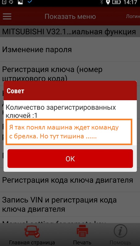

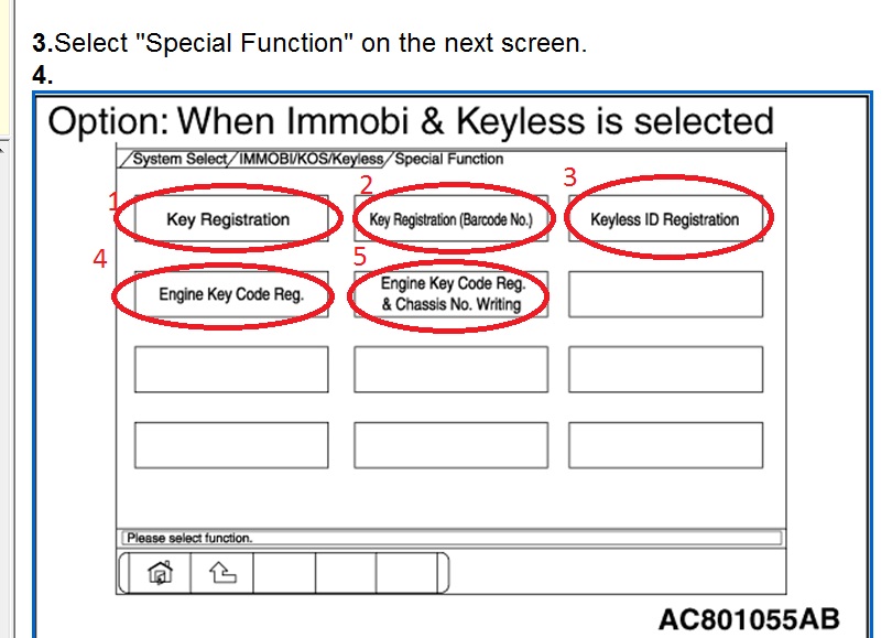

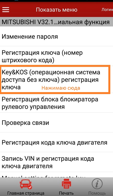

Выбираю пункт 3 - он ждет сигнала минуту примерно, но сигнал с брелка не записывается. (или этот пункт только для смарт ?)
