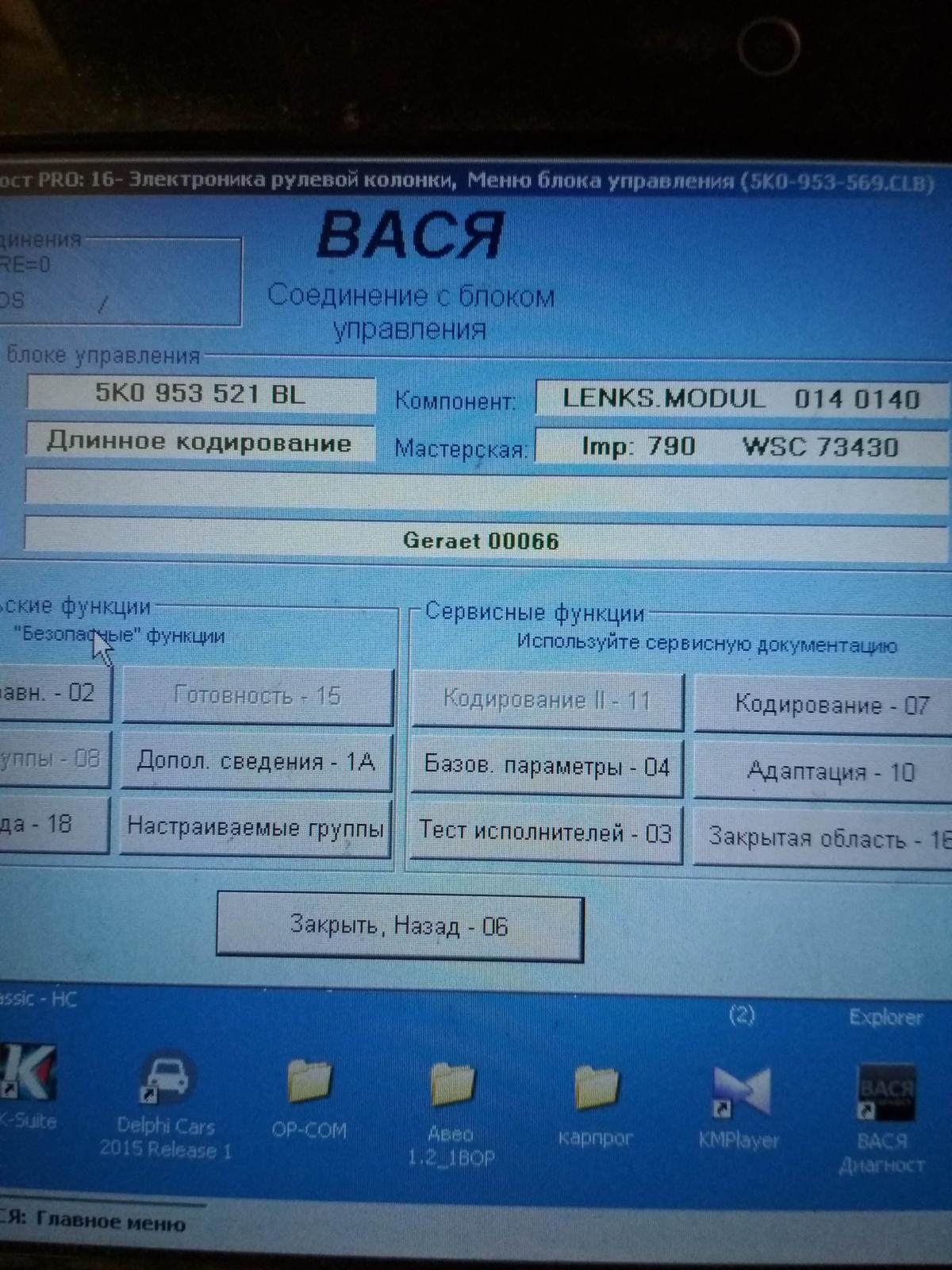

Ребят, подскажите пожалуйста, блок управления рулевой колонкой,тот что на картинке, поддерживает мультируль? Ато руль поставил а блок кодировку не принимает15302603733131754933709.jpg
Если же вы подключили мультируль, значит есть доп разъём в шлейфе. Соответственно должен поддерживать. А кодировки проще vas pc делать. Ковырялка иногда врёт по кодировке а иногда надо вводить код доступа для адаптаций и кодировок, которого Вася чаще всего не показывает как подсказку.
В шлейфе 2 пина на подушку и 4 на кнопки, подключается через жёлтый разъем подушки(провода подключения либо перепаиваются либо покупаются) делал Васей на амароке проблем совсем не возникло.думал и со школой тоже самое, но там и подключена другая и вот эта проблема возникла(((. Буду пробовать код вводить(если найду)
а подсказка всплывает при кодировке когда наводиш на окно кода? скрин ее в студию
никаких всплывающих подсказок не увидел. завтра буду пробовать сного.пока скринов нет.
