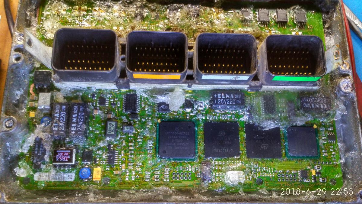

Доброе время суток.Додж караван 2003 2.4л.Подскажите если кто владеет информацией.Клиенты на заведеном моторе решили заменить аккомулятор.В результате сдох Рсм.В блоке под гелем нашел то ли транзисто то ли стабилизстор.По номеру ни чего не нашел.Если кто делал или сталкивался сколько должно быть на выходе.Деталька с маркером 2841AA.Стоит на входе по питанию.
Отправлено Сегодня, 13:29
Доброе время суток.Додж караван 2003, блок NSG3 если кто владеет информацией.Клиенты на заведеном моторе решили заменить аккомулятор.В результате сдох Рсм.В блоке под гелем нашел то ли транзисто то ли стабилизстор.По номеру ни чего не нашел.Если кто делал или сталкивался сколько напряжение должно быть на выходе с детали.Деталька с маркером 2841AA.Стоит на входе по питанию. Если знаете где можно посмотреть маркировку  остальных деталей.Я так понимаю что, это кодировка для обычных деталей но под заводским кодом.

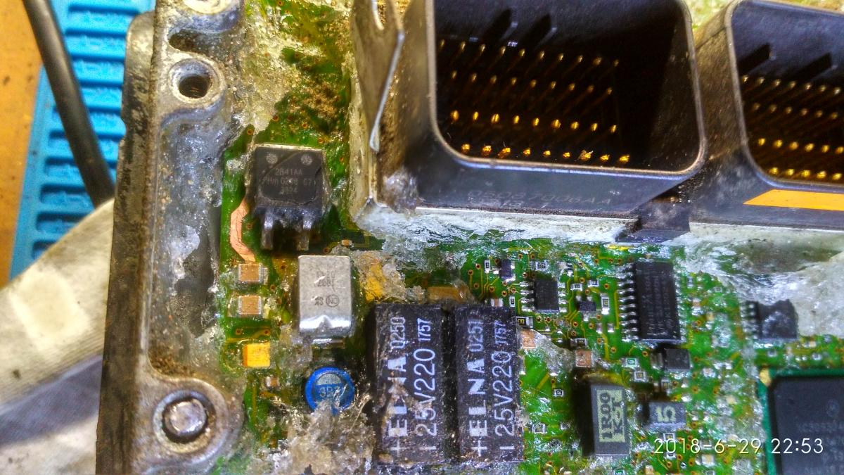

Судя по предистории,это варистор и если он не в обрыве-искать замену.
Если диод Шоттки пишем "пропало".Как поживает пред из железа?

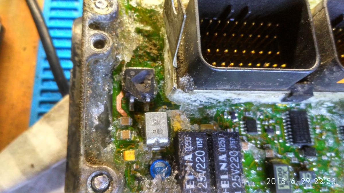

2841аа померять, снять и фото места.
Пред звоница как целый.
В самом элементе дыра.
