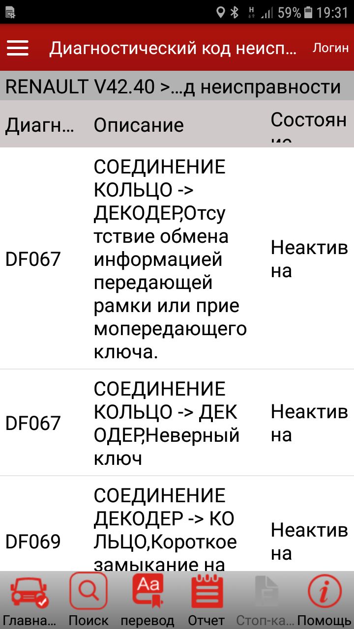

Где данные диагностики? Текущие параметры?

Диагностику надо проводить renault can clip а не красной затычкой
