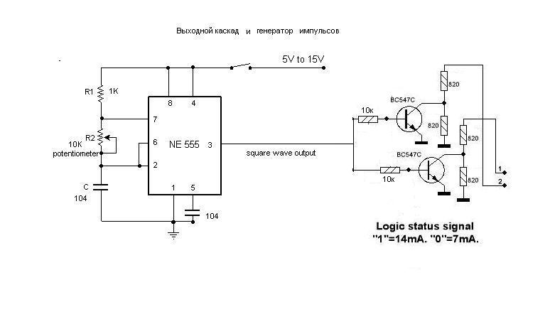

Опубликовано 26 апреля, 201015 г. comment_84888 Кто делал подмотку к Фокусу посоветуйте, пожалуйста. Просится на подмотку Фокус 2009 г. Думаю собрать схему на NE555 c оконечным каскадом на транзисторах BC 547C. Эта схема выложена сдесь на форуме.В магазине предложили замену этому транзистору на КТ 3102 БМ. Будет ли работать схема с такой заменой? Клиент раньше работал на Октавии Тур, и я ему это делал через диагностику Ваг Прогом 2008. Теперь ему дали новый Форд Фокус и он хочет делать тоже, но на Фокусе это гораздо дороже, да и не дело раз в месяц Мотороллу выпаивать. Вобщем нужно ему подмотку собрать и отпускать его к другому не хочется. Ссылка на комментарий https://www.auto-bk.ru/forum/topic/8748-%D0%BF%D0%BE%D0%B4%D0%BC%D0%BE%D1%82%D0%BA%D0%B0-%D1%84%D0%BE%D1%80%D0%B4-%D1%84%D0%BE%D0%BA%D1%83%D1%81/#findComment-84888 Поделиться на другие сайты Поделиться Поделиться сообщением
Опубликовано 27 апреля, 201015 г. comment_85052 Будет Ссылка на комментарий https://www.auto-bk.ru/forum/topic/8748-%D0%BF%D0%BE%D0%B4%D0%BC%D0%BE%D1%82%D0%BA%D0%B0-%D1%84%D0%BE%D1%80%D0%B4-%D1%84%D0%BE%D0%BA%D1%83%D1%81/#findComment-85052 Поделиться на другие сайты Поделиться Поделиться сообщением

Опубликовано 27 апреля, 201015 г. comment_85121 Будет Спасибо за ответ. Ссылка на комментарий https://www.auto-bk.ru/forum/topic/8748-%D0%BF%D0%BE%D0%B4%D0%BC%D0%BE%D1%82%D0%BA%D0%B0-%D1%84%D0%BE%D1%80%D0%B4-%D1%84%D0%BE%D0%BA%D1%83%D1%81/#findComment-85121 Поделиться на другие сайты Поделиться Поделиться сообщением

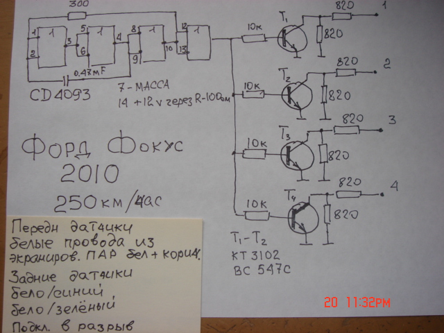

Опубликовано 19 февраля, 201115 г. comment_149693 Сцуко, двое суток с Фордом сижу, ничего понять не могу. Самое непонятное. что я эту же машину уже делал летом. Сделал ему моталку, на два задних колеса, на СД 4093 и ВС5347с. Всё работало, пока он испугавшись, что ее найдут, снял ее сам и поехал на ТО. После ТО подключил и неправильно. Больше она не работала. Сейчас делаю новую, все точно так же. Меандр с выхода микросхемы есть, на коллектрорах транзисторов уже нету. Что я делаю не так? Толкните в нужную сторону пожалуйста. 2генер на561тл1.bmp Ссылка на комментарий https://www.auto-bk.ru/forum/topic/8748-%D0%BF%D0%BE%D0%B4%D0%BC%D0%BE%D1%82%D0%BA%D0%B0-%D1%84%D0%BE%D1%80%D0%B4-%D1%84%D0%BE%D0%BA%D1%83%D1%81/#findComment-149693 Поделиться на другие сайты Поделиться Поделиться сообщением
Опубликовано 20 февраля, 201115 г. comment_149761 А к чему ты контакты 1 и 2 подключаеш, покажи на схеме. Ссылка на комментарий https://www.auto-bk.ru/forum/topic/8748-%D0%BF%D0%BE%D0%B4%D0%BC%D0%BE%D1%82%D0%BA%D0%B0-%D1%84%D0%BE%D1%80%D0%B4-%D1%84%D0%BE%D0%BA%D1%83%D1%81/#findComment-149761 Поделиться на другие сайты Поделиться Поделиться сообщением
Опубликовано 20 февраля, 201115 г. comment_149815 А к чему ты контакты 1 и 2 подключаеш, покажи на схеме. В разрыв датчиков задних колес в сторону блока АБС. Ссылка на комментарий https://www.auto-bk.ru/forum/topic/8748-%D0%BF%D0%BE%D0%B4%D0%BC%D0%BE%D1%82%D0%BA%D0%B0-%D1%84%D0%BE%D1%80%D0%B4-%D1%84%D0%BE%D0%BA%D1%83%D1%81/#findComment-149815 Поделиться на другие сайты Поделиться Поделиться сообщением
Опубликовано 20 февраля, 201115 г. comment_149932 Вобщем зделал я ее. Фокуса 2010 г. надо делать по всем четырем колесам. Завтра выложу фото схемы, а то по всему Интернету на просьбу по работоспособной схеме для этой машины, все говорят, что инфы полно и надо юзать поиск, на самом деле есть только посылы к поиску. Машину эту нужно делать из кусков разных схем и обязательно на четыре колеса, тогда она не ловит ошибку и ездит с работающей АБС. Изменено 20 февраля, 201115 г. пользователем dracon Ссылка на комментарий https://www.auto-bk.ru/forum/topic/8748-%D0%BF%D0%BE%D0%B4%D0%BC%D0%BE%D1%82%D0%BA%D0%B0-%D1%84%D0%BE%D1%80%D0%B4-%D1%84%D0%BE%D0%BA%D1%83%D1%81/#findComment-149932 Поделиться на другие сайты Поделиться Поделиться сообщением
Опубликовано 21 февраля, 201115 г. comment_150030 Вот, 100% работающая схема. Может быть нужно будет подбирать резистор 300 ом что бы подогнать скорость до 250 км\ч, в виду того, что микросхеммы могут несколько отличаться по внутренним параметрам. Больше этой скорости доска перестаёт считать пробег, хотя стрелка прибора и зашкалена. На схеме выход сигнала из микросхеммы на 11 ножке. Забыл нарисовать. Сорри. форд фокус.bmp Изменено 21 февраля, 201115 г. пользователем dracon Ссылка на комментарий https://www.auto-bk.ru/forum/topic/8748-%D0%BF%D0%BE%D0%B4%D0%BC%D0%BE%D1%82%D0%BA%D0%B0-%D1%84%D0%BE%D1%80%D0%B4-%D1%84%D0%BE%D0%BA%D1%83%D1%81/#findComment-150030 Поделиться на другие сайты Поделиться Поделиться сообщением
