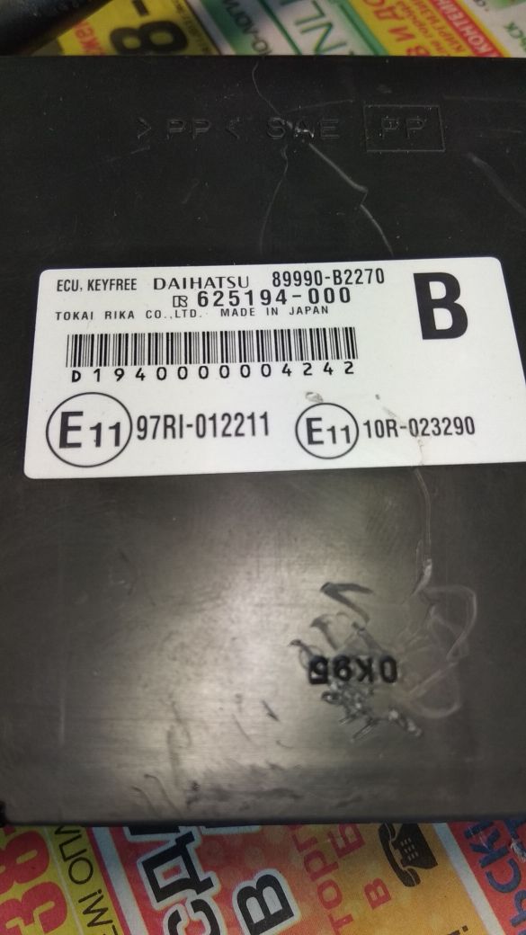

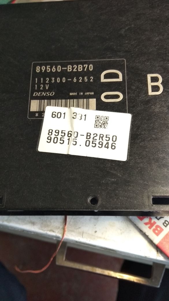

Опубликовано 9 июля, 20187 г. comment_1136958 Привет всем ! Имеем авто daihatsu mira 2010 г ошибка по двигателю U0167 нет связи с иммо . Со слов хозяев заглушили и больше не завели .Машина с системой key free ключ распознает стартер есть запуска нет. Может кто поделится рабочей парой keyfree и эбу . Ссылка на комментарий https://www.auto-bk.ru/forum/topic/87547-daihatsu-mira-2010%D0%B3/ Поделиться на другие сайты Поделиться Поделиться сообщением
Опубликовано 10 июля, 20187 г. comment_1137040 Личку почистите, когда вопросы задаете! 100% рабочая пара. Mira ori 16 bit 93LC66 ECU ceyfree.BIN Mira ori 16 bit EBUmotor RA57 93C56.BIN Ссылка на комментарий https://www.auto-bk.ru/forum/topic/87547-daihatsu-mira-2010%D0%B3/#findComment-1137040 Поделиться на другие сайты Поделиться Поделиться сообщением
