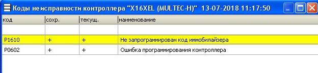

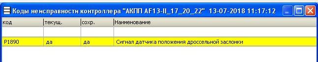

Ошибки в моторном и трансмиссии. Чек моргает при включенном зажигании и при работе двигателя, шестеренка с восклицательным знаком горит при работе двигателя. Подскажите, где стоит ЭБУ АКПП. За бардачком не нашел. По ошибкам моторного, наверно без ИММО?

Думаю SPS может помочь решить проблему.

На втором скрине ошибка по дросселю из за этой ошибки машина не поедит норм ты хоть всю в SPS перекодируй.
Гляньте питание датчиков дроссельной заслонки , там бывает " - " плавает  или пропадает вообще или скажем 7.6 вольт относительно плюса , кинули проводок массы в проводку по дальше от глаз и радуемься кусочку сыра  :emot180:
Была ошибка в моторном, низкое напряжение ДПДЗ, было 0,2 в. Поправил 0,47, в моторном ошибка не появляется. А коробка получает сигнал через моторный?
Блок стоит на двигателе?звоним проводку от дросселя до ЭБУ.Если цела-то замена блока.
ОТ ДПДЗ до моторного проводку проверил. На пине ЭБУ А5, который идет на 39 пин ЭБУ АКПП, без зажигания 0,48 в, при включении зажигания 0,2в (не изменяется при открытии дросселя), на заведеной, при открытии дросселя увеличивается до 0,35-0,4в.

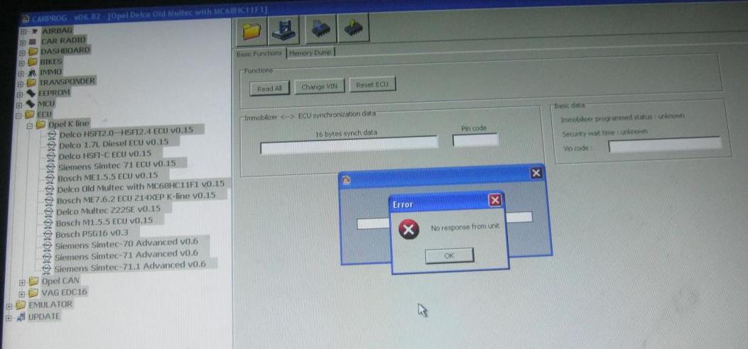

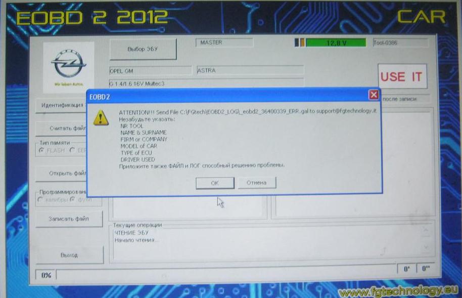

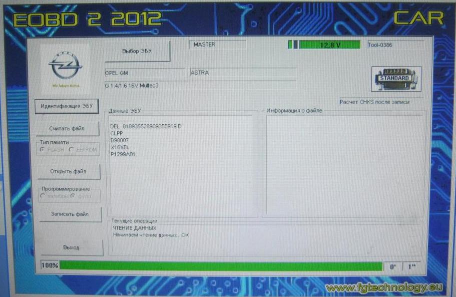

Попытался прочитать Галетой прошивку, не читает. Иденты читает. Карпрогом Епром тоже не прочитал. Эти блоки могут защитить от считывания? Почему не читается?
