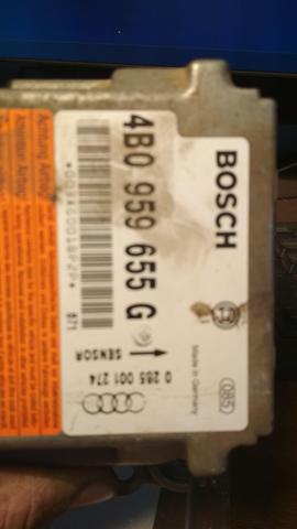

Доброе времени суток помогите удалить краш с блока srs ауди а6 1997года васю блок виде на запрос удаление ощибок выдает ощибку блок отклонил запрос и т д как понимаю в блоки висит краш дат пробую айпрогом купил скрипт не читает есть икспрог и вася помогите кто сталкивался подобной проблемой и как ее решит или какое оборудование с ним работает хорошо
4B0959655G

купил скрипт на айпрог она не читает из оборудование есть икспрог вот только с процессором не могу разобраться CR16MFR544EAC
висит одна ошибка по подушке при его удаление вася выдает ошибку блок управление отклонил запрос это я так понимаю краш сохранился после дтп?
да даже одманку ставил да хоть и подушка не работает ошибку же должен скинуть блок?
если краш есть, ошибки не даст стереть.
ну вот я о том же значить висит краш и отклоняет запрос карпрог думаю заказывать иначе не как
