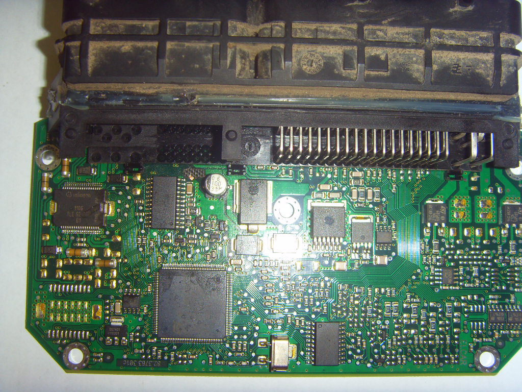

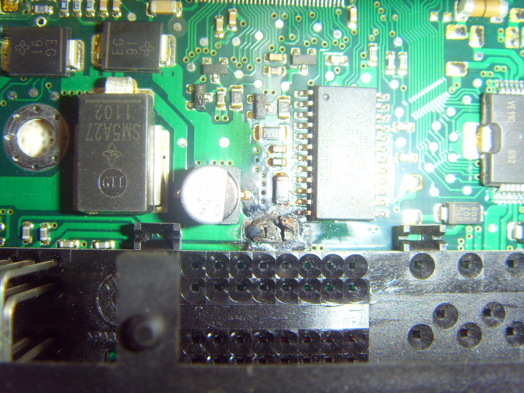

Помогите опознать элемент что на фото красным , выгорел полностью , приехала газель не выключается бензонасос и большая раскачка на холостых .
Вскрыл блок , а там все черное и чють дотронулся весь уголь выскочил , чуть промыл и  не видно куда деталька впаивалась , походу что и межслойные дорожки подходили тоже .

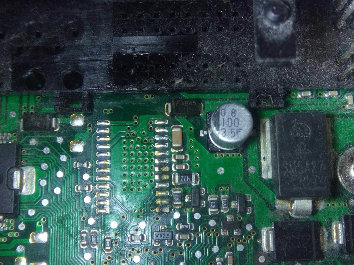

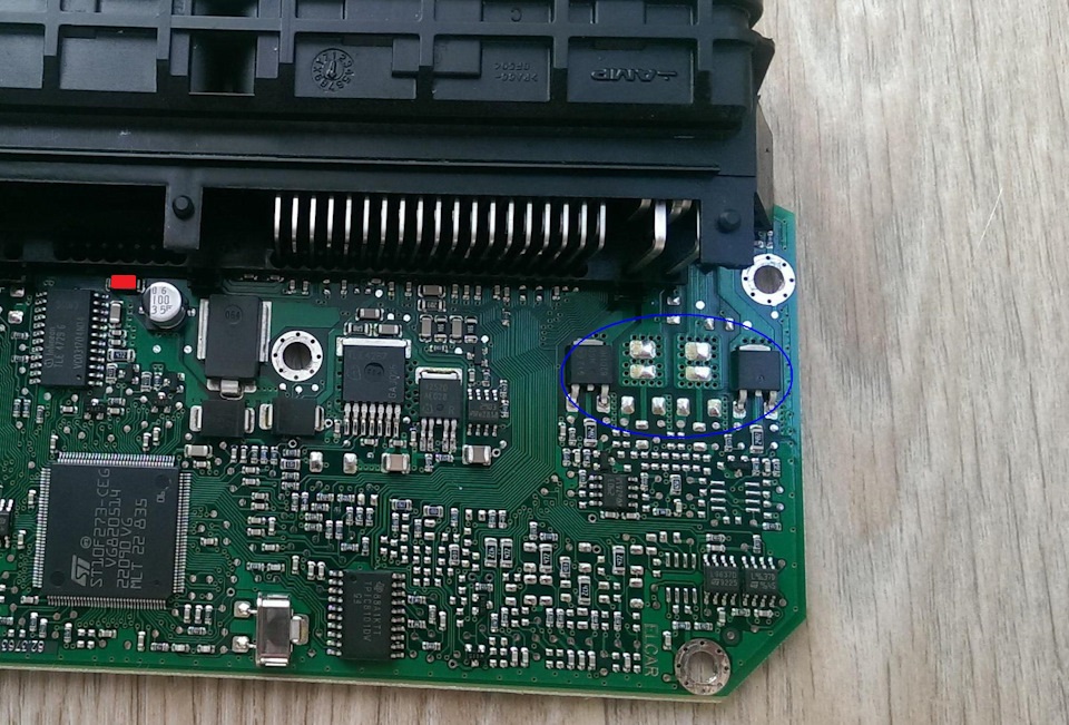

Есть у кого фото такого 10 .3 , он отличается , у меня есть блок подменный но там нет вообще такой детальки просто дорожки идут , фото нашел но не видно ничего . или схема платы может есть ?
Да спасибо !
Но рядом на вашей фотке стоит точно такой же , только катод в другую сторону распаян , а у меня стоят на этих местах    BYG20J-E3/TR3, диод лавинный 600В 1.5А, одиночный, 1.4В, 75нс, 30А [DO-214AC / SMA]
Мог такой стоять или точно такой же как у вас ?
Без разницы, курите даташит...
Курить понятно , но BYG20J поинтересней будет .

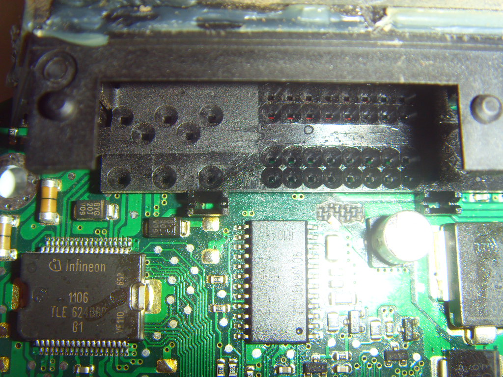

Видимо диодом дело не ограничится.Нужно звонить 6240,4729.Диоды конечно различаются,но здесь это не критично.
Да конечно , микросхемы есть , вот диодов таких нет , стоит 7 рублей а доставка 150 и дней 5 идти будет , без него можно  прозвонить TLE или сначала запаять его ?
Микросхему и так можно позвонить. Диод пока из серии 1N4003 и далее можно. Нагрузка, подключенная через диод к 6240 известна? Первопричина всего прошедшего должно быть замыкание нагрузки на + или обрыв массы. Диоды есть и10, и20, и1е-на будущее.
Первопричину не знаю так ездили много лет пока не продали машину и она не приехала ко мне , скорее всего на + , нагрузка не известна . Есть диоды 1N4007 ,кд209а .
Еще ничего не звонил , много работы , блок оставили до выходных пока на моем ездят .
Если в дым ,то конкретно замкнуло.Видно устранили,раз на подменном ок.Много работы хорошо.
Поставил 1N4007 , подключил питание к блоку через лобараторник  вроде все нормально , на машину поставил бензонасос отключается . работает не хуже подменного , походу ТЛЕ не затронуло .
