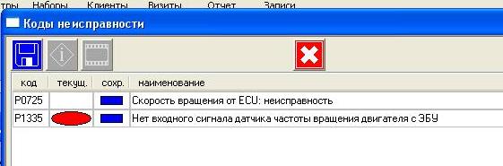

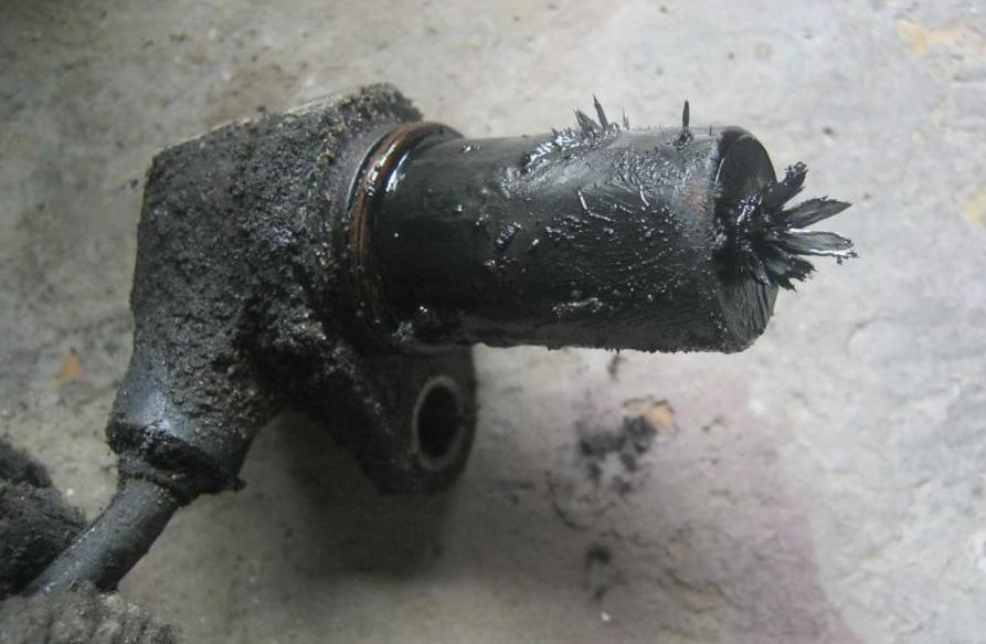

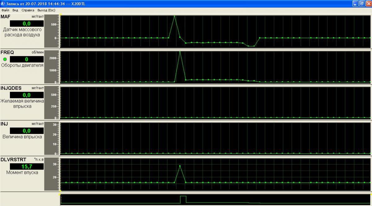

Опубликовано 20 июля, 20187 г. comment_1138449 Заглохла на ходу. Нет сигнала ДПКВ. Сканер обороты видит. Сопротивление ДПКВ 920 Ом. Проводка до ЭБУ проверена. Средний пин в разъеме тоже на массе (так должно быть?). При запуске тахометр прыгает до 3000. Менять ДПКВ? Или может ЭБУ? Ссылка на комментарий https://www.auto-bk.ru/forum/topic/87699-opel-zafira-a-x20dt-2000%D0%B3-%D0%BD%D0%B5%D1%82-%D0%B7%D0%B0%D0%BF%D1%83%D1%81%D0%BA%D0%B0/ Поделиться на другие сайты Поделиться Поделиться сообщением

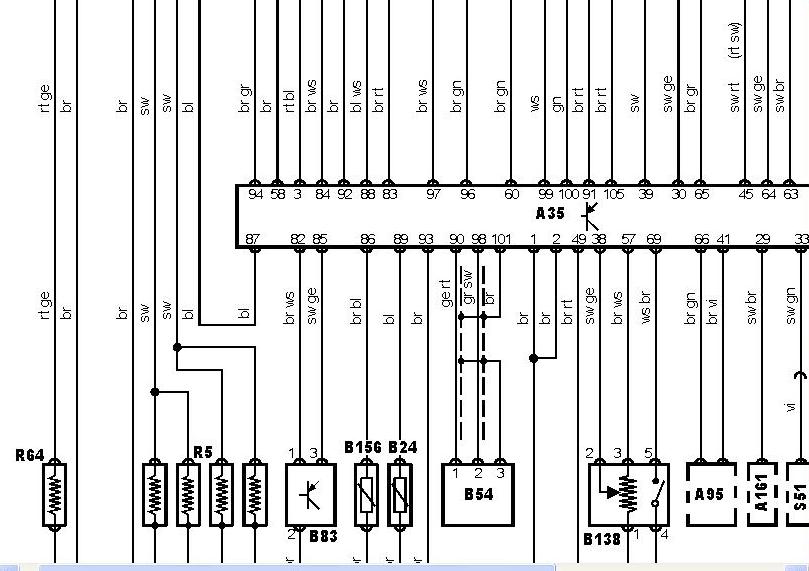

Опубликовано 20 июля, 20187 г. comment_1138450 Если 3 провода.То должно + - и опорное.Может какой то из датчиков сажает опорное,поэтому и машина умерла. Ссылка на комментарий https://www.auto-bk.ru/forum/topic/87699-opel-zafira-a-x20dt-2000%D0%B3-%D0%BD%D0%B5%D1%82-%D0%B7%D0%B0%D0%BF%D1%83%D1%81%D0%BA%D0%B0/#findComment-1138450 Поделиться на другие сайты Поделиться Поделиться сообщением
Опубликовано 20 июля, 20187 г. comment_1138458 Объясните, как сканер видит обороты если нет сигнала ДПКВ??? Ссылка на комментарий https://www.auto-bk.ru/forum/topic/87699-opel-zafira-a-x20dt-2000%D0%B3-%D0%BD%D0%B5%D1%82-%D0%B7%D0%B0%D0%BF%D1%83%D1%81%D0%BA%D0%B0/#findComment-1138458 Поделиться на другие сайты Поделиться Поделиться сообщением

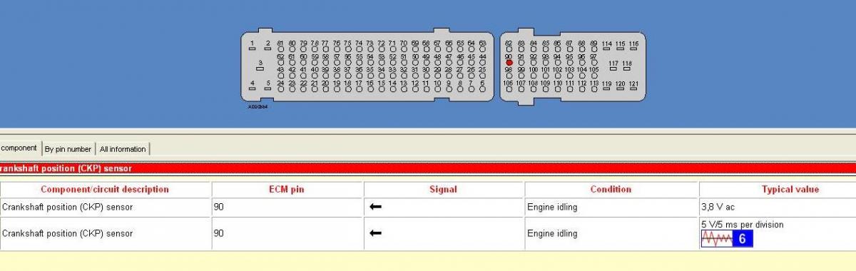

Опубликовано 20 июля, 20187 г. Автор comment_1138460 Надо наверно у сканера спросить как он видит обороты. Сигнал есть какой-то, но очень слабый. На разъеме три провода. На двух минус. На третьем 0 в. На схеме ДПКВ - В54. Да, на 1 пине должно быть напряжение. Буду проверять. Изменено 20 июля, 20187 г. пользователем Alex64 Ссылка на комментарий https://www.auto-bk.ru/forum/topic/87699-opel-zafira-a-x20dt-2000%D0%B3-%D0%BD%D0%B5%D1%82-%D0%B7%D0%B0%D0%BF%D1%83%D1%81%D0%BA%D0%B0/#findComment-1138460 Поделиться на другие сайты Поделиться Поделиться сообщением

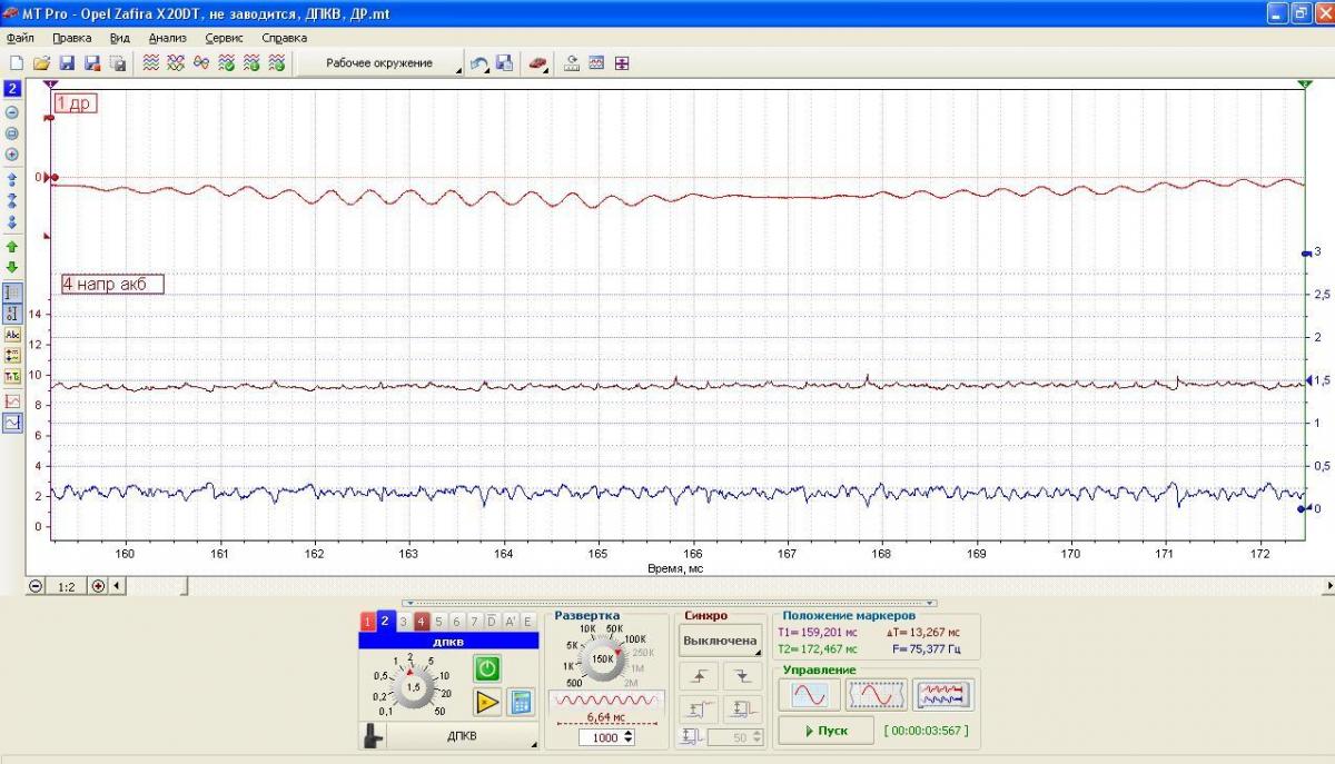

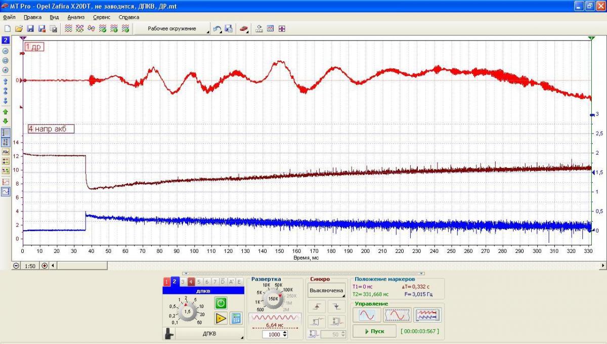

Опубликовано 21 июля, 20187 г. Автор comment_1138495 1-й пин при подключенном ЭБУ звонится с массой 5,43 кОм. Датчики другие отключал. На первом пине должно быть наряжение, на нем 0 в. Куда еще идет напряжение? Датчики другие отключал. Может быть проблема в ЭБУ? Ссылка на комментарий https://www.auto-bk.ru/forum/topic/87699-opel-zafira-a-x20dt-2000%D0%B3-%D0%BD%D0%B5%D1%82-%D0%B7%D0%B0%D0%BF%D1%83%D1%81%D0%BA%D0%B0/#findComment-1138495 Поделиться на другие сайты Поделиться Поделиться сообщением
Опубликовано 21 июля, 20187 г. comment_1138498 3 это экран.Машина старая.Возможно провод внутри замкнул с экраном.Попробуй средний пин выкусить из схемы и пропустить отдельно.Был случай с Гольфом-2000 года.Оплетка проводов внутри провода ДПКВ рассыпалась и замкнула.А сигнал осцил видел.С эбу тоже может проблема,но сначала с замыканием разберись. Изменено 21 июля, 20187 г. пользователем euromarina1 Ссылка на комментарий https://www.auto-bk.ru/forum/topic/87699-opel-zafira-a-x20dt-2000%D0%B3-%D0%BD%D0%B5%D1%82-%D0%B7%D0%B0%D0%BF%D1%83%D1%81%D0%BA%D0%B0/#findComment-1138498 Поделиться на другие сайты Поделиться Поделиться сообщением
Опубликовано 21 июля, 20187 г. Автор comment_1138500 От ЭБУ разъем отключаю, сопротивления 5,43 нет, бесконечность. Получается ЭБУ.. Ссылка на комментарий https://www.auto-bk.ru/forum/topic/87699-opel-zafira-a-x20dt-2000%D0%B3-%D0%BD%D0%B5%D1%82-%D0%B7%D0%B0%D0%BF%D1%83%D1%81%D0%BA%D0%B0/#findComment-1138500 Поделиться на другие сайты Поделиться Поделиться сообщением
Опубликовано 21 июля, 20187 г. comment_1138505 При отключении разъема КЗ тоже уходит? Ссылка на комментарий https://www.auto-bk.ru/forum/topic/87699-opel-zafira-a-x20dt-2000%D0%B3-%D0%BD%D0%B5%D1%82-%D0%B7%D0%B0%D0%BF%D1%83%D1%81%D0%BA%D0%B0/#findComment-1138505 Поделиться на другие сайты Поделиться Поделиться сообщением

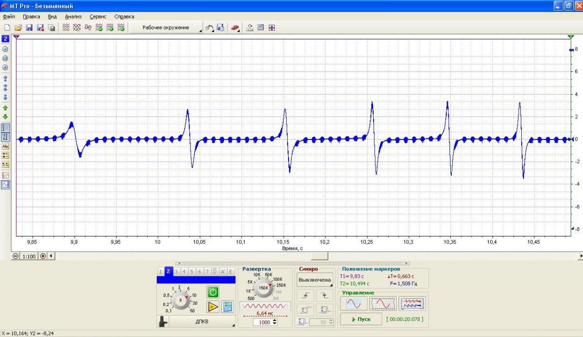

Опубликовано 21 июля, 20187 г. Автор comment_1138508 Отключил ДПКВ от проводки, подключился к нему осцилом. Сигнал ДПКВ есть. Получается ЭБУ.. Ссылка на комментарий https://www.auto-bk.ru/forum/topic/87699-opel-zafira-a-x20dt-2000%D0%B3-%D0%BD%D0%B5%D1%82-%D0%B7%D0%B0%D0%BF%D1%83%D1%81%D0%BA%D0%B0/#findComment-1138508 Поделиться на другие сайты Поделиться Поделиться сообщением

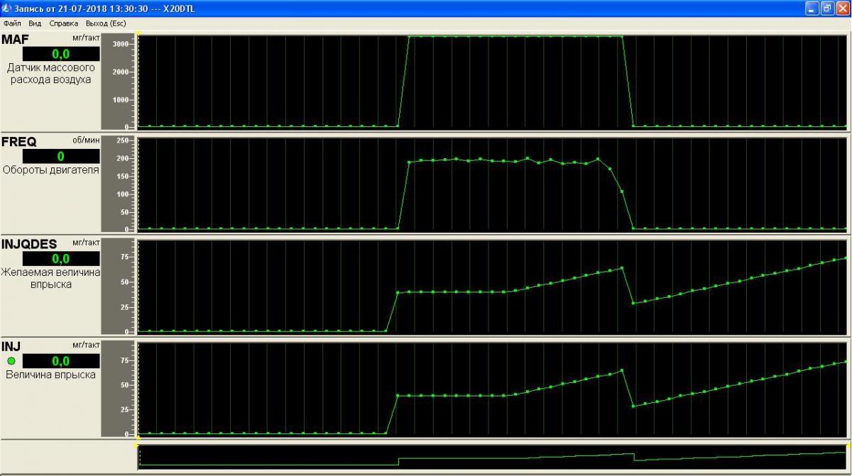

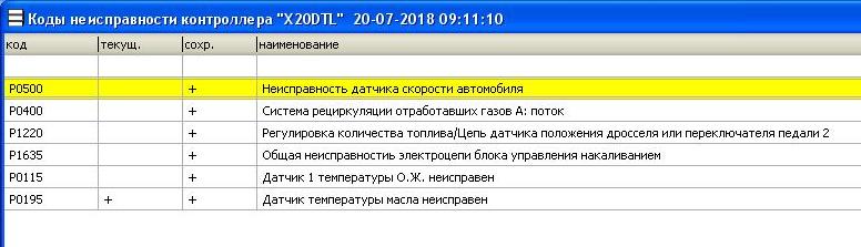

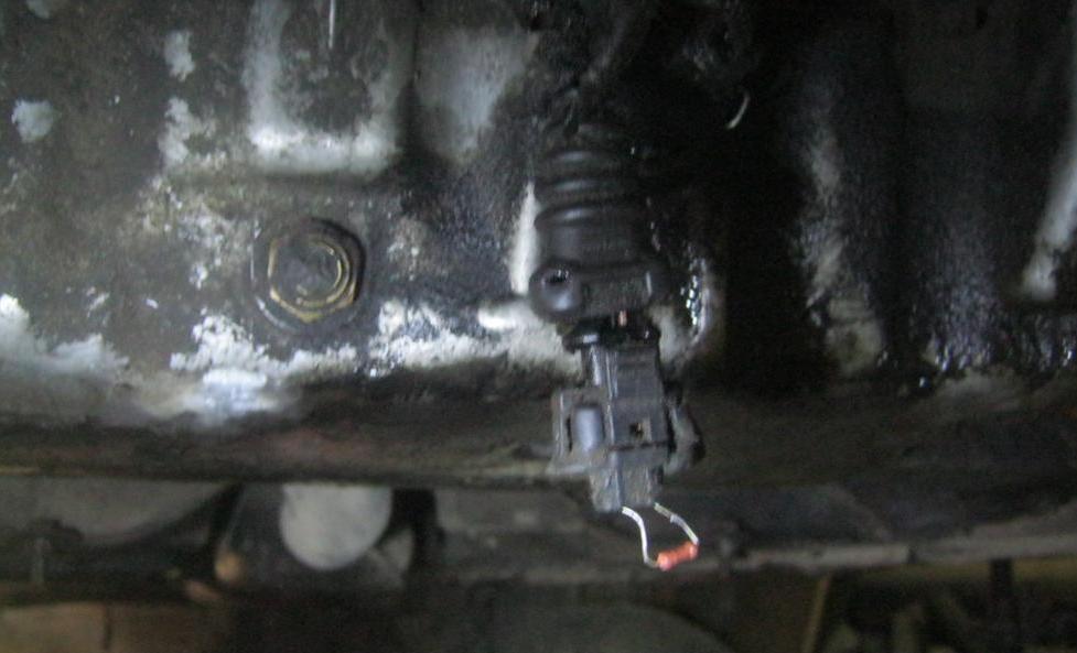

Опубликовано 21 июля, 20187 г. Автор comment_1138523 Когда первый раз достал датчик, такой был. Думал помехи от этого. Вначале были ошибки. На датчик температуры масла не придал внимания, так как было все забрызгано грязью, думаю значит без него работала. Температура масла была -50 град. А без него при запуске не было в параметрах ни желаемого впрыска, ни действительного, почему-то..Сейчас повесил резистор 3,0 кОм, впрыск появился. И не было ошибки по ДПКВ, сейчас появилась. Но запуска нет. Изменено 21 июля, 20187 г. пользователем Alex64 Ссылка на комментарий https://www.auto-bk.ru/forum/topic/87699-opel-zafira-a-x20dt-2000%D0%B3-%D0%BD%D0%B5%D1%82-%D0%B7%D0%B0%D0%BF%D1%83%D1%81%D0%BA%D0%B0/#findComment-1138523 Поделиться на другие сайты Поделиться Поделиться сообщением
