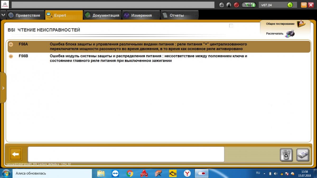

В работе Citroen C4 Picaso 2008 года выпуска.
Со слов клиента, при движении на щитке приборов загорелась лампа АКБ
На работу машины не как не влияет, зарядка 13.4В под нагрузкой (Фары, Кондиционер, Музыка громко)
В BSI записаны активные коды неисправности F56A и F56B.
Сейчас сделаю комплекс проверок - сниму посмотрю наличие влаги в бодике, в сервисном модуле двигателя.
Отвезу АКБ к парням, они посмотрят емкость и пусковой ток АКБ.
Вопрос можно ли верить расшифровке кодов?
F56A - Ошибка блока защиты и управления различными видами питания: реле питания + центрального переключателя мощности разомкнуто во время движения, в то время как основное реле активно
А56B - Ошибка модуль защиты и распределения питания: несоответствие между положениями ключа и состояния главного реле питания при выключенном зажигании
Под блоком защиты и управления различными видами питания - понимается блок который стоит на АКБ???
Модуль защиты и распределения питания - это у нас сервисный модуль двигателя? (подкапотный блок предохранителей)???
Встречался кто то в практике с подобной неисправностью?

привет! у меня такая же проблема, что было у тебя?
Заклинивший электро-насос охлаждения турбины.
И предохранитель, самый крайний с права в BCM, который горит из за заклинившего насоса.
Он же как то завязан на работу вентиляторов
Изменено пользователем kozak
спасибо огромное!!! так оно и было...
