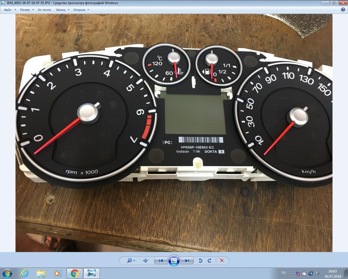

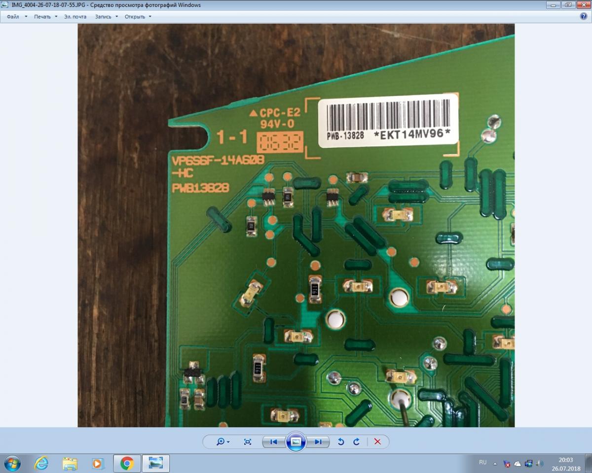

9S12H256 All memory.binДобрый день. Помогите кто сможет. Ford Fiesta1.4 робот, переделываю на МКПП. Нужен дамп панели приборов от механики. Процессор Моторолла 9S12H256, нужен 64кб размер. Дамп мой с робота и маркировку щитка прилагаю, в дампе номер 6S6T-14C226-EA.9S12H256 All memory.bin

кофигурацию поменяй прогами для форда через шнурок. елм конфиг  итп
дамп поменяешь заводиться перестанет! ключи в панели
елс27, форскан. всё это есть. Думаю разберусь. Спасибо за совет.
Про ключи я знаю. Спасибо
есть ошибка.
Добрый день. В чём ошибка?
ключей в щитке нет
Всем спасибо. Всё уже сделано, машина работает
