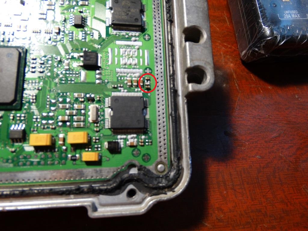

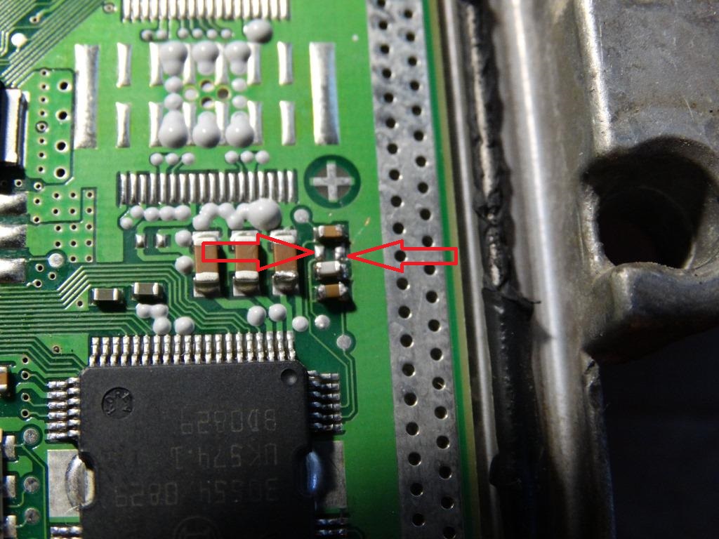

Народ! Нужна помощь! Хозяин стал вскрывать данный блок отверткой, в следствии чего сковырнул то ли емкость, то ли сопротивление, короче микруха ушла в небытие. Может быть у кого есть данный блок на ремонте или поломанный, подскажите пожалуйста что должно стоять в этом месте и с каким номиналом? на фото все видно.

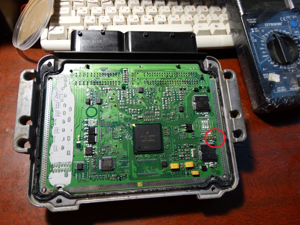

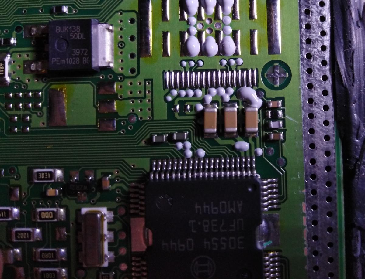

Минут через 10 выложу фото .
Резистор. На моих фото без номинала, возможно перемычка.
Замерил с выпайкой 2,6кОм
