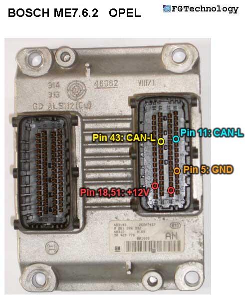

Тогда еще вопрос распиновки блока нет?
Мотор какой?или фото блока
1.2 16V Z12XEP
Да он самый
