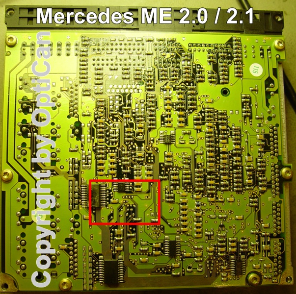

Поменян двигатель с 2.4 V6 на 4.3 V8
Со старого эбу выпаяли еепром (ворзможно не ту микруху выпаяли) и впаяли в блок от V8. Выпаяли 8 ногую, что на фото в красном квадрате.
Просто не хотел заново привязывать ключ к новому блоку.
Соответственно - зажигание включается, старта нет. стартер исправен.
Может кто сам менял епромку - подскажите где она сидит ?
Лучше сделать блок новым и привязать старом .
На 2.4 ме2.0. на 4.3 ме2.8.
Что вы там паяли непонятно. Блоки разные абсолютно
Как в анекдоте - "микросхему")))
Блоки одинаковые! и на 4,3 тоже 2.0!
фото обоих
перепаял то что обведено красным

Чтоб сделать блок новым , вам надо прочитать мотю 4E28B
