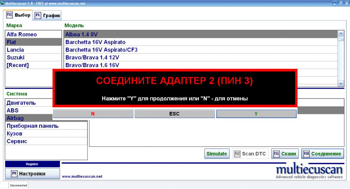

Имеем Фиат албеа 2008 год. Я так понимаю, надо пин 7 к-линии на пин 3 кидать для аэрбэков. Смотрю распиновку на иситронике-тпм по can идёт, а мультиецу по к-линии коммутация.
