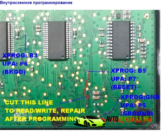

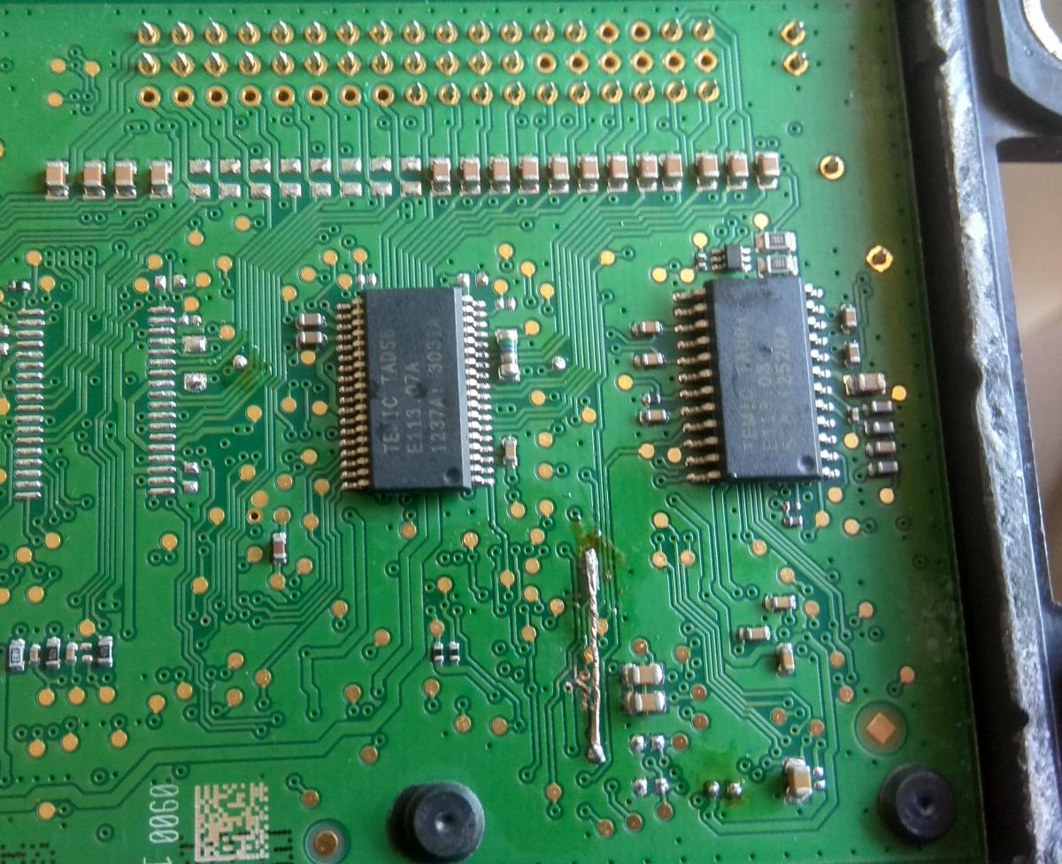

Опубликовано 17 августа, 20187 г. Всем привет. Попался на чистку блок управления аирбаг от авео т300 2012 года с номером 13589833, внутри я так понял стоит моторолла. нашел распиновку внутрисхемного программирования, подпаялся согласно ей, но проц не читается. читаю упой. схему прикрепляю. заметил, что на схеме на 1 чип больше чем в моем блоке, но расположение дорожек и площадок для пайки идентично. может есть какой ньюанс при чтении этого процессора внутрисхемно? читал как mc9s12xeq384. прошу подтолкнуть в нужном направлении. спасибо.

Опубликовано 19 августа, 20187 г. Блок SDM. Там мак7*** вроде. Делал мак хпрогом. Изменено 19 августа, 20187 г. пользователем dr.rimz
