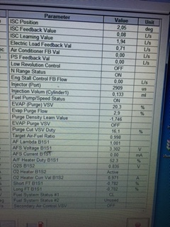

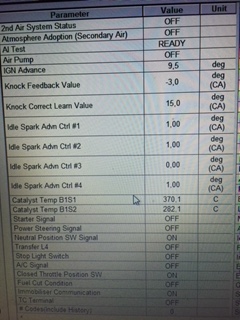

параметры , кстати по цилиндрам есть какое то несхождение на трех по 1 на одном 0  подскажите что за параметры
Он вам сам говорит что в трёх цилиндрах пропуски.
Фото под лупой еле рассмотрел(
что проверил сегодня, заменил еще раз свечи, катушки., результата нет . проверял сегодня на BOCSH стационарный сканер- количество впр.топлива на первый цилиндр 0.130 мл , время наддува цилиндр 1  2736мс   , при отключении волюметра параметры увеличиваются, еще что заметил угол опережения  зажигания колеблится в пределах 8-10 гр ,но при резком нажатии на акселератор, уходит кратковременно в минус2 и потом увеличевается к 22 примерно(каждый раз по разному)

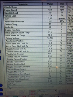

параметры педали в студию
