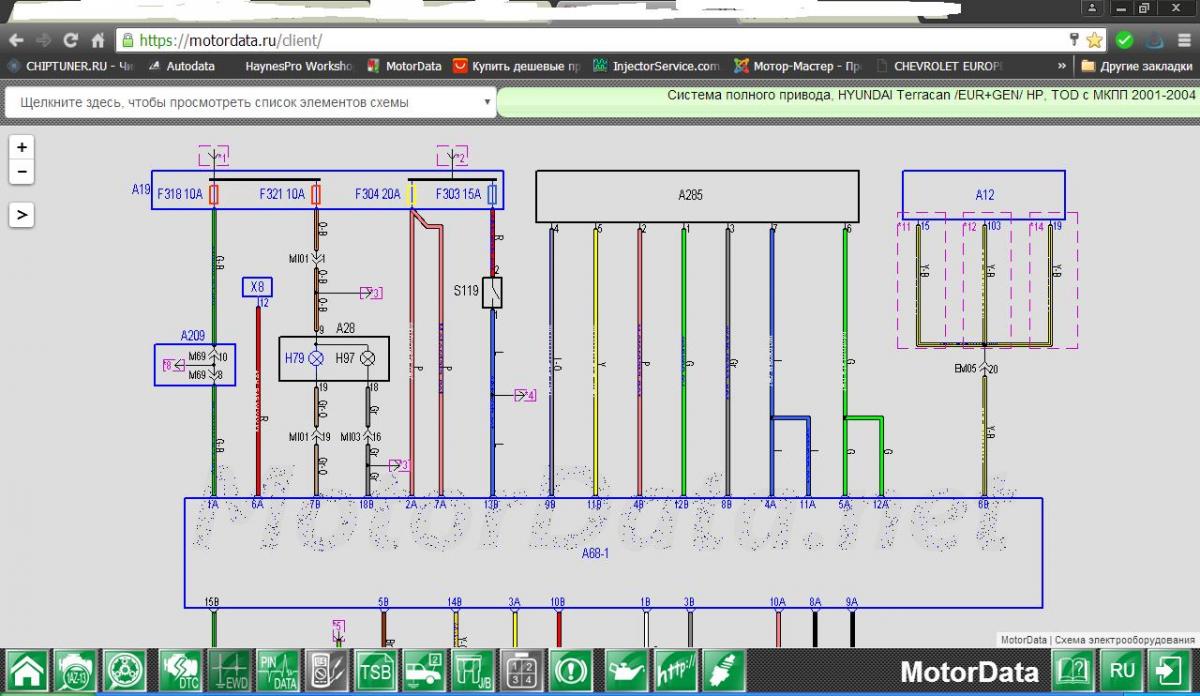

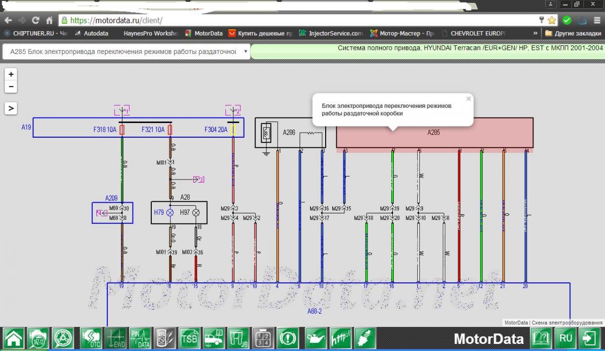

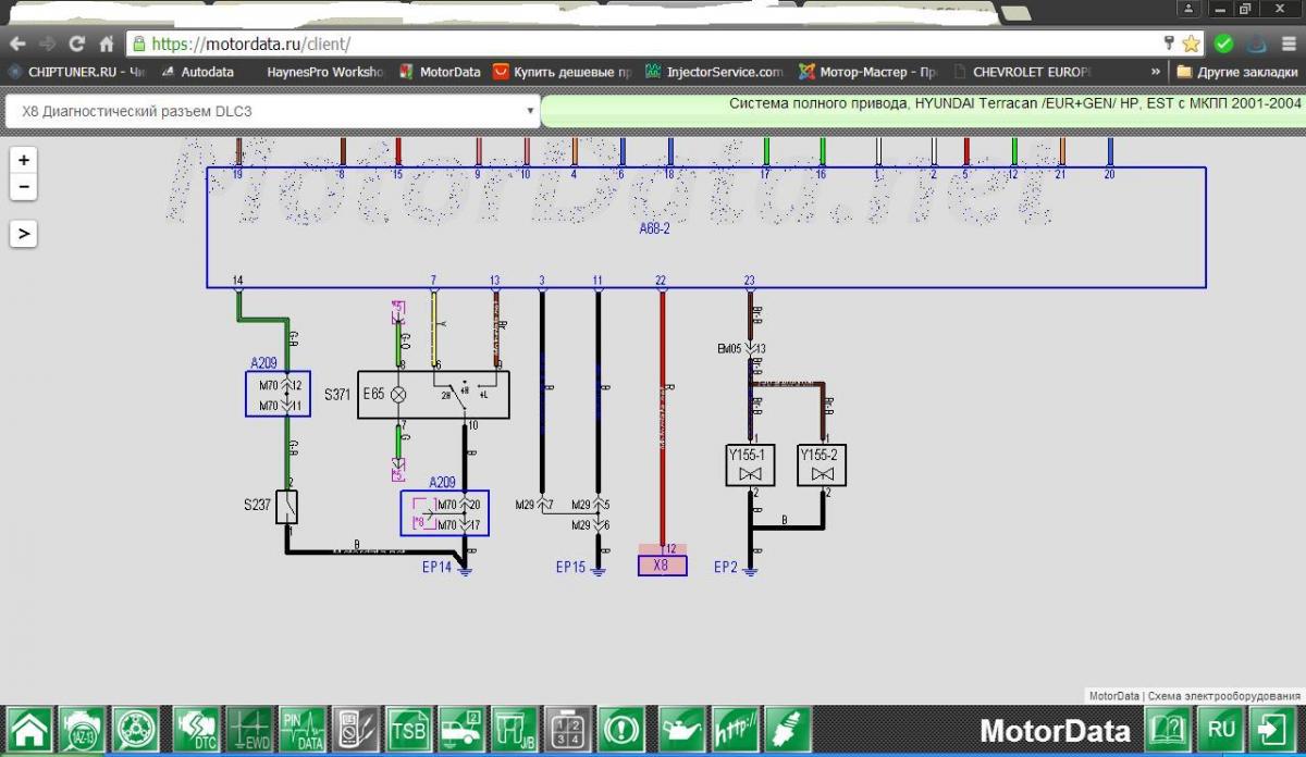

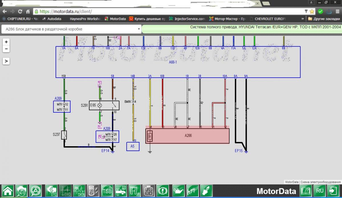

Добрый день всем помогите пожалуйста нужно схема раздатки,коробка механика hyundai terracan 2.5 дизел   2003 г , заранее спасибо
В мотордате есть схема. Что именно нужно посмотреть?
Alexxandr спасибо за внимания , машину привезли и сказали эбу раздатки не работает ,я посмотрел там проводка моторчику был обрыв,это я подключил сейчас тоже не работает хочу схему что прозвонить и проверить питания,у меня митчел и автодата есть а там нету HYUNDAI TERRACAN
КПП механика или автомат?
механика
Там две схемы EST и TOD.
спасибо большое
