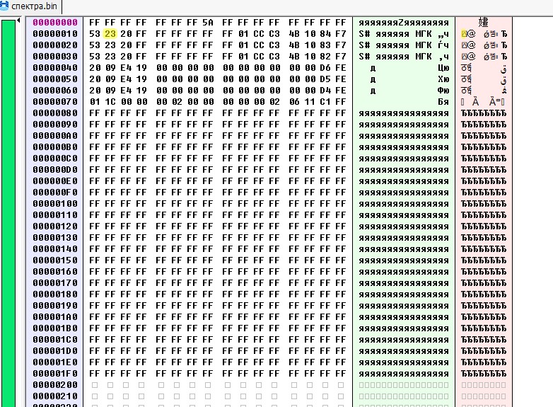

kia spectra где в дампе вин ?
почти уверен  потому что после смены дампа  старый пин wrong
Там синхра а не вин
вина нет. пин есть
Вот твой фаил
точно
ключ CC C3 4B 10   в дампе лежит  машина не заводится      ключ ложил х-100+ начал ложить второй  и блокировка  второй ключ 87 1B 4A 10   как убрать блок ? пин принимает и потом   нот конект

завёл уехала  всем спасибо
А поделиться?
Делиться тут нечем,кто в теме
x-100+ не корректно работал  через 20-пин гнездо кияшное  -  внешнее питание решило проблему -надеюсь shadows именно это и имел ввиду
