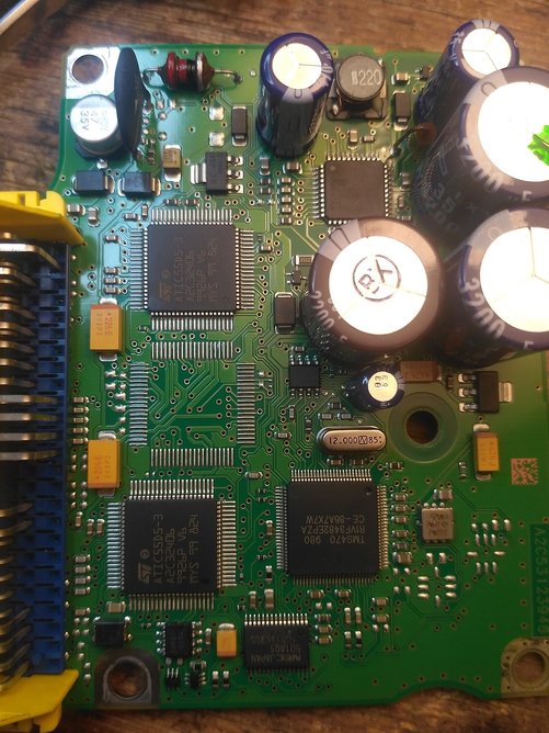

Родной не выходит на связь. Купили донор, перелил еепром.
Защита компонентов выключилась, но ругается на переферию.
Я так понимаю не та кодировка.
ОДИС заявляет, что кодируется только новый блок.
Видимо требуется заменить софт!?
Чем можно сделать?
Полагаю, что находится он в TMS470?
Накрайняк попробую перепаять, но нет уверенности, что проц живой.

Eeprom до состояния Virgin из прописать  кодировку.
А как virgin сделать?
