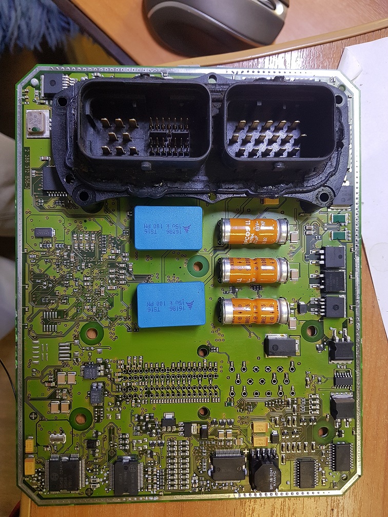

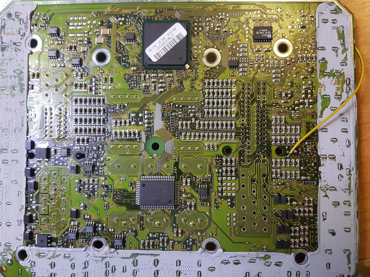

Принесли в ремонт EDC7C1, не выходит на диагностику, подключил на столе, ток потребления 0, 5 вольт отсутствует, начал вызванивать IGN, с разъема идет на делитель из 2х резисторов, далее уходит во внутренний слой и все, больше на поверхности его нету, может у кого есть вскрытый блок, вызвоните, куда должен приходить IGN

Вот может кому пригодится, рабочая пара
