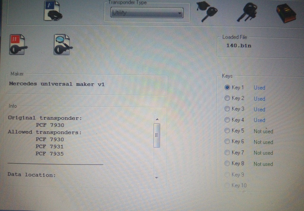

сделал по дампу ключи через fvdi

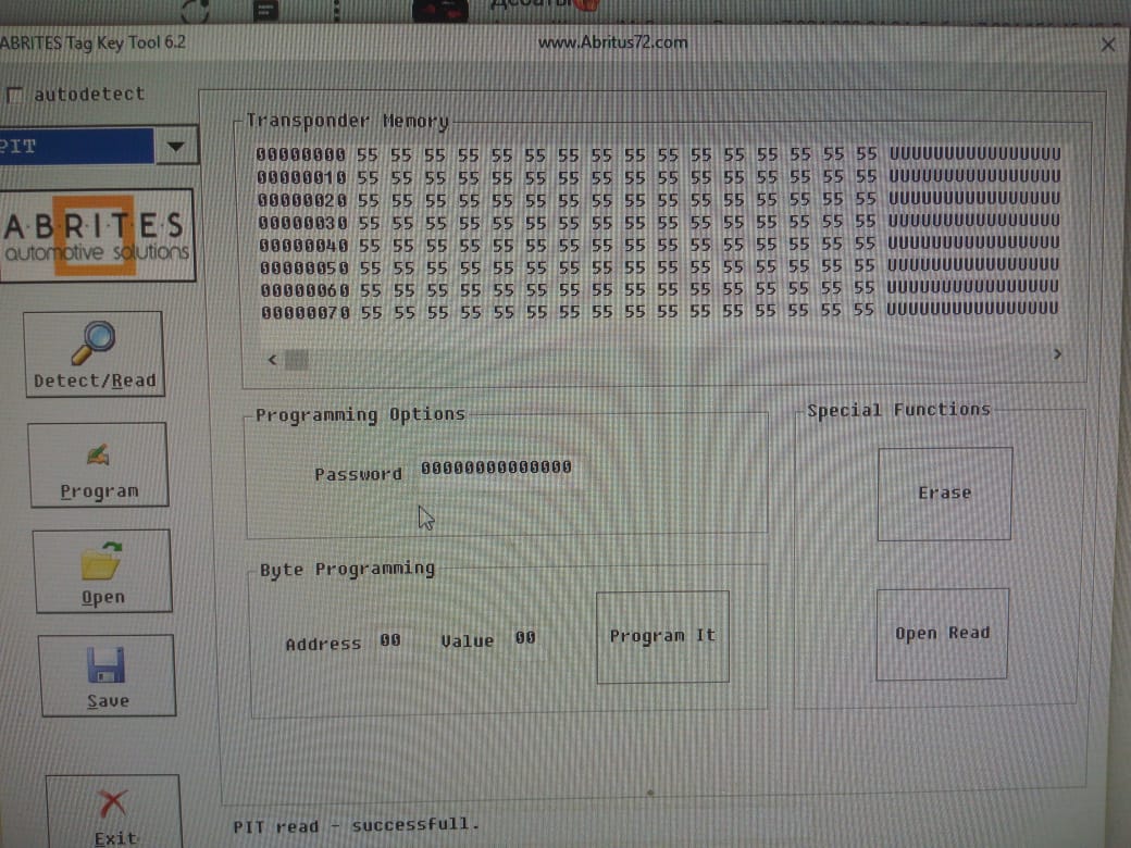

пытаюсь через него же записать транспордер получается так:

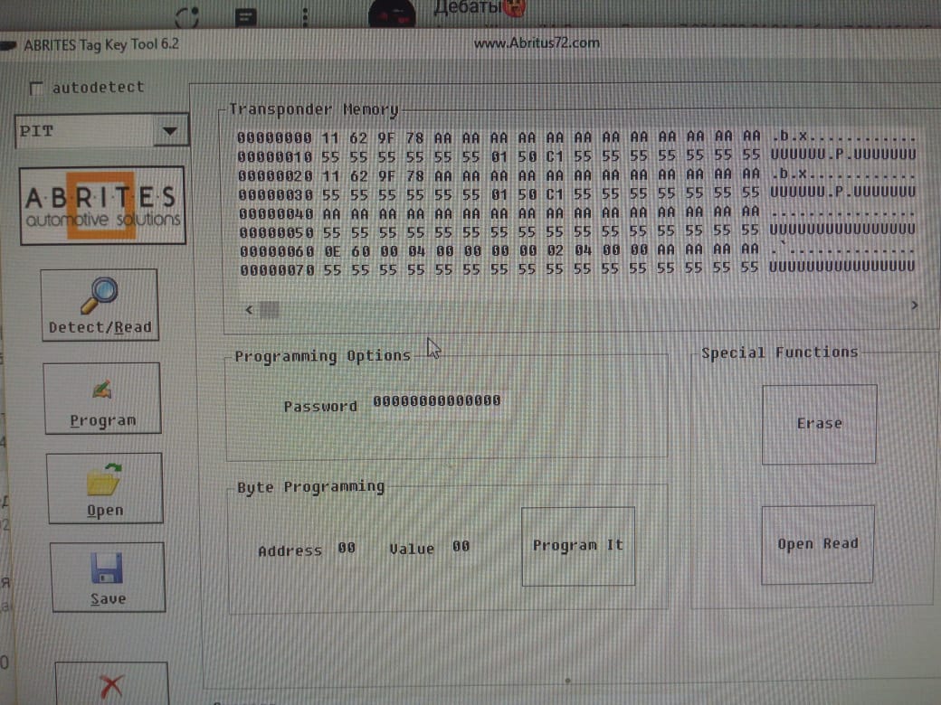

после записи, читаю любой сгенерированный ключ получаю одно и то же на картинке:
все ли правильно ?

да просто делаю первый раз, смущает 55 uu на любом транспордере который записал
https://www.auto-bk.ru/forum/topic/88318-w140-%D0%B4%D0%BE%D0%B1%D0%B0%D0%B2%D0%B8%D1%82%D1%8C-%D0%BA%D0%BB%D1%8E%D1%87/#findComment-1145374
правильно смущает если смотреть на дамп, то прибор не чего считал из памяти эбу.
https://www.auto-bk.ru/forum/topic/88318-w140-%D0%B4%D0%BE%D0%B1%D0%B0%D0%B2%D0%B8%D1%82%D1%8C-%D0%BA%D0%BB%D1%8E%D1%87/#findComment-1145375

Pcf 7935 готовь ключ под номером 5 и запускай авто.
https://www.auto-bk.ru/forum/topic/88318-w140-%D0%B4%D0%BE%D0%B1%D0%B0%D0%B2%D0%B8%D1%82%D1%8C-%D0%BA%D0%BB%D1%8E%D1%87/#findComment-1145471
без разницы какой выбрать .
по скринам прогер-кривожоп
