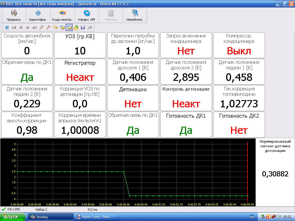

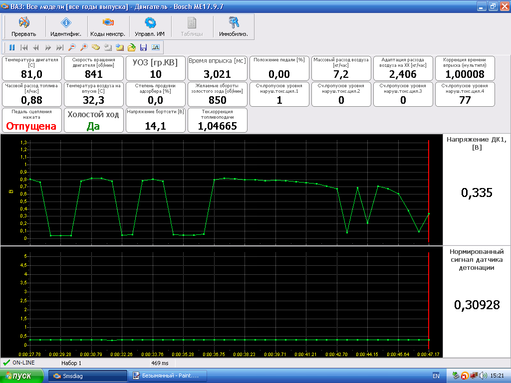

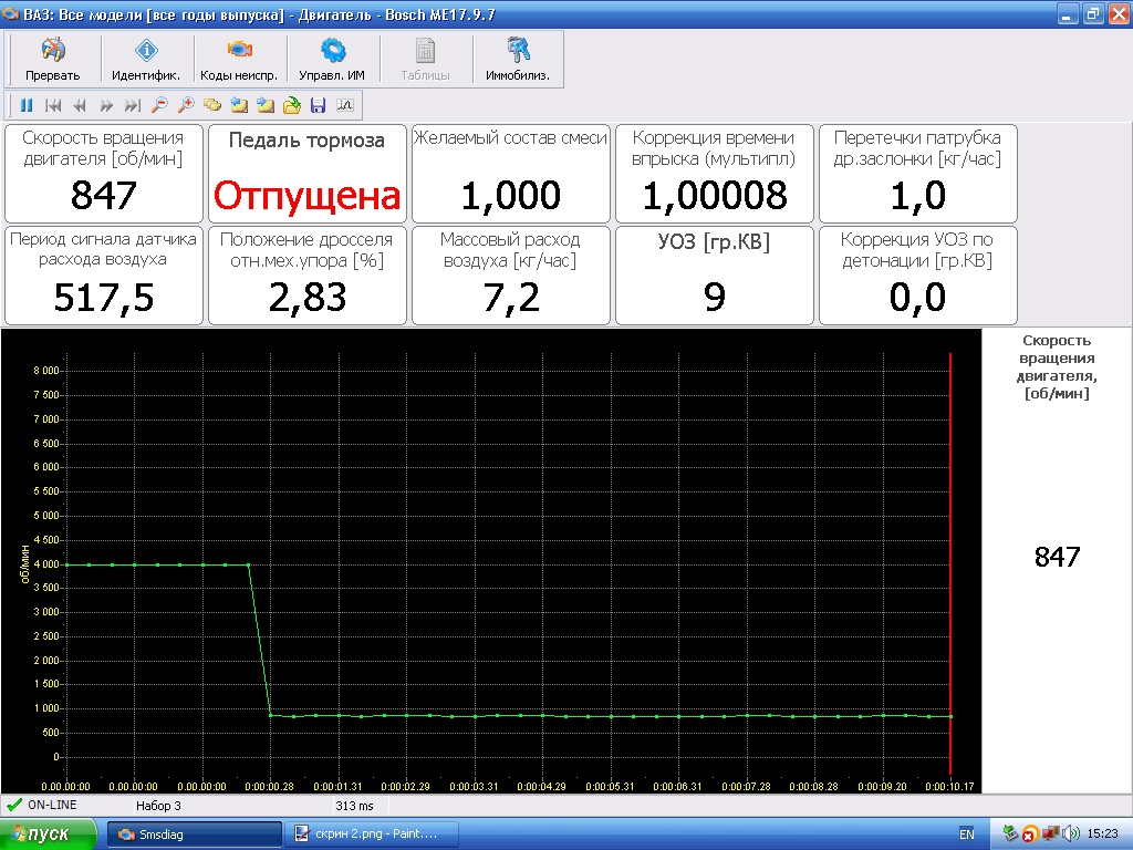

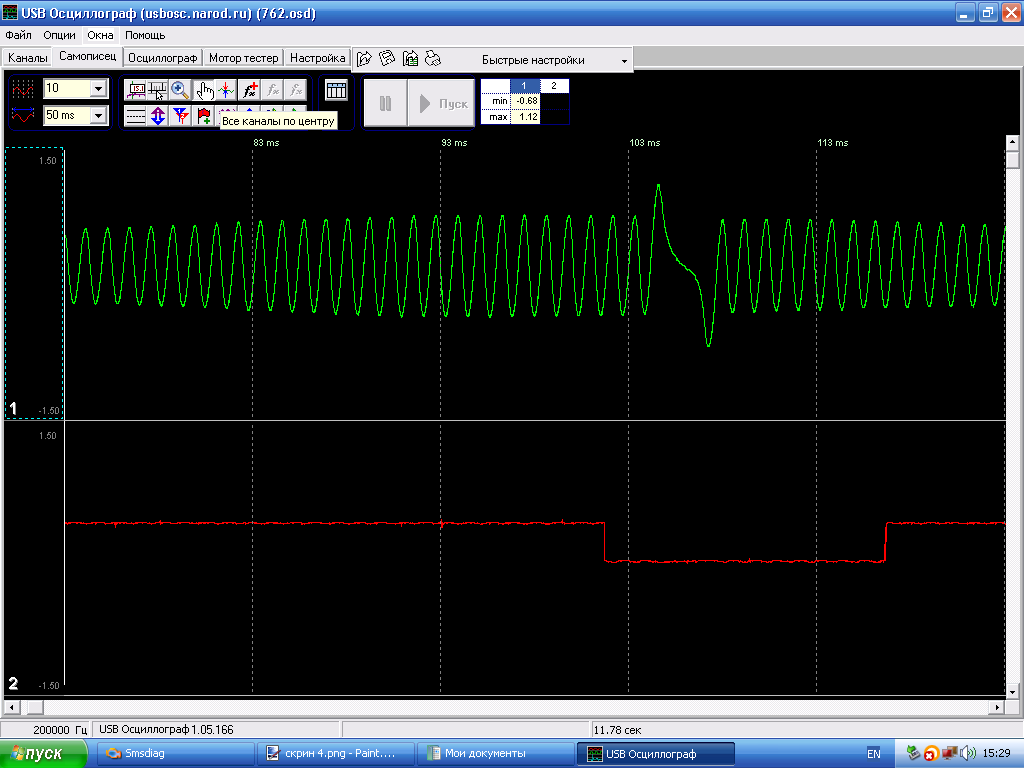

Опубликовано 5 сентября, 20187 г. Автор comment_1145719 владелец не знает,ставил прошу и под 124 поршневую,разницы нет Скрины диагностики,4 скрин с отключенным дмрв,5 осцилограмма дпкв+дпрв,заметил еще отсутствие детонации на всех режимах Изменено 5 сентября, 20187 г. пользователем 240604 Ссылка на комментарий https://www.auto-bk.ru/forum/topic/88341-%D0%BF%D1%80%D0%B8%D0%BE%D1%80%D0%B0-%D1%81-%D0%BC%D0%B51797/#findComment-1145719 Поделиться на другие сайты Поделиться Поделиться сообщением
Опубликовано 5 сентября, 20187 г. comment_1145723 А что там за пропуски в 4 м ? И что за мрв 7 кг ? И что за коррекция 0,7 ? Вы давно машины ремонтируете ? Изменено 5 сентября, 20187 г. пользователем ekonstantin Ссылка на комментарий https://www.auto-bk.ru/forum/topic/88341-%D0%BF%D1%80%D0%B8%D0%BE%D1%80%D0%B0-%D1%81-%D0%BC%D0%B51797/#findComment-1145723 Поделиться на другие сайты Поделиться Поделиться сообщением
Опубликовано 5 сентября, 20187 г. Автор comment_1145727 Давно ремонтирую,пропуски идут при включенном дмрв и расход 7кг\ч ,как разьем выдернишь двигатель сразу ровно работать начинает,но корр ползет к 0,75 Ссылка на комментарий https://www.auto-bk.ru/forum/topic/88341-%D0%BF%D1%80%D0%B8%D0%BE%D1%80%D0%B0-%D1%81-%D0%BC%D0%B51797/#findComment-1145727 Поделиться на другие сайты Поделиться Поделиться сообщением
