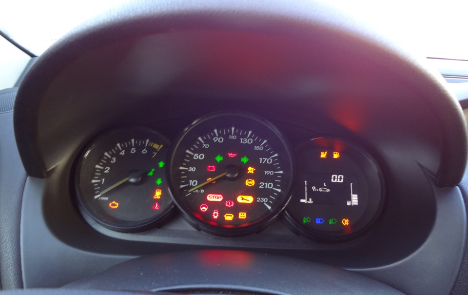

Всем привет! Привалили флеш, бэкап не остался, залил от мегана 3 панель ожила но теперь жалуется на бак обрыв и мигает уровень топлива. Если есть у кого флеши от флюенса кинте пожалуйста сюда или в личку процессор MB96F386

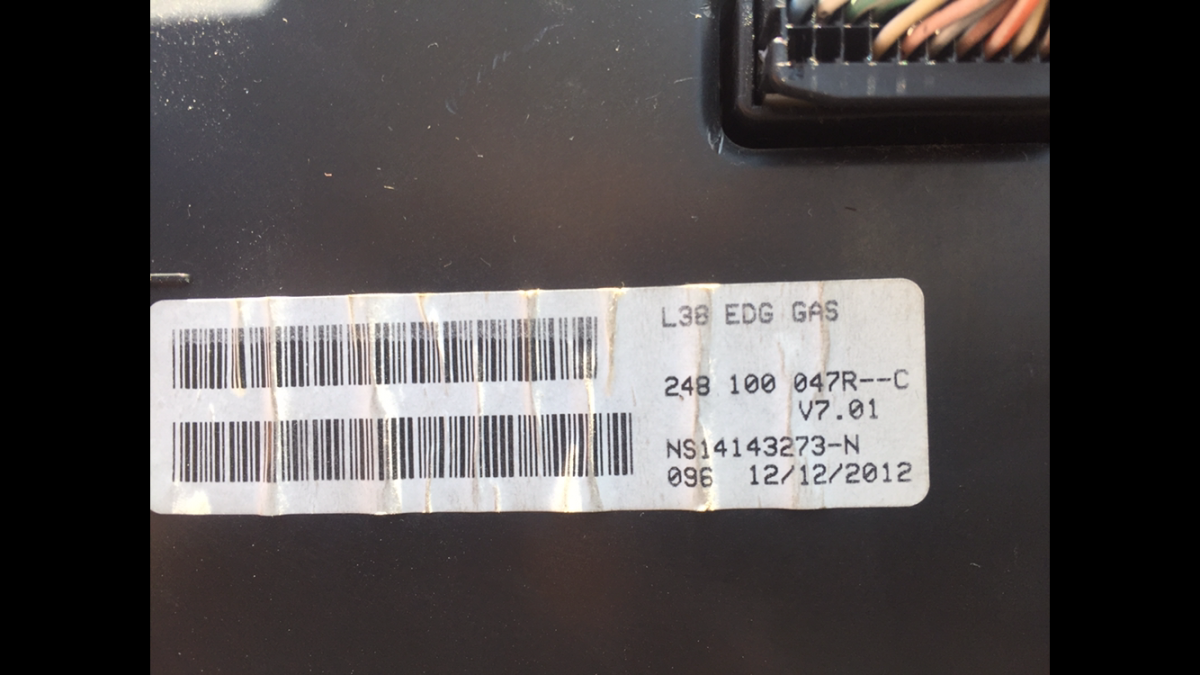

Номер щитка
пробуй, номеров нет коробка механика(не автомат)!
Изменено пользователем dim3075
Да у меня Механика. Спасибо отпишусь
Все тоже самое! Обрыв датчика топлива. Кто не будь пробовал лить чужие флеш в такую панель. Что то кажется что проблема была до потери флеш
я провал и не раз!может обрыв датчика топлива в самом авто?
Буду прозванивать. Клиент пяткой в грудь что все работало.
Панель фото лицевой стороны можно?
С этим процессором она одна с двумя стрелками

А что мешает проверить датчик топлива и проверить без него через "" контрольку""" щиток ????
Да не что не мешает проверить просто машину привезли с потерянной флеш, записал флеш от мегана 3 щиток включился но обрыв бака! Говорю проблема бака он говорит не фига бак работал ну я верю вроде знакомый, проливка флеш не помогла сегодня отзвонил бак оказалось что в панели отвалились Контакты на бак, тока не пайка а прям пятак от дорожки видимо 360000 родного пробега дают о себе знать)))
