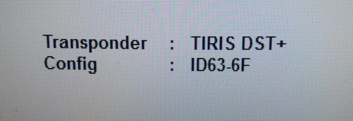

Вот так новый определяется, записанный вместо id63 6f - id63ford/mazda. Закинул дамп, нажал сделать диллерский ключ, сохранил дамп, записал его обратно в приборку

танго предлагает id60 чип, есть принципиальное различие между 60 и 63?
если есть танго ,то пишите в оригинальный дамп 60 чип , если дамп конечно нормально считаный
Если ложить его Tango, то на последний байт 3 строки вообще насрать. 01 только для OBD. В дампе ID 2-го и 4-го совпадают. Перепиши ключи по OBD через утерю. Всё равно 63-е.
