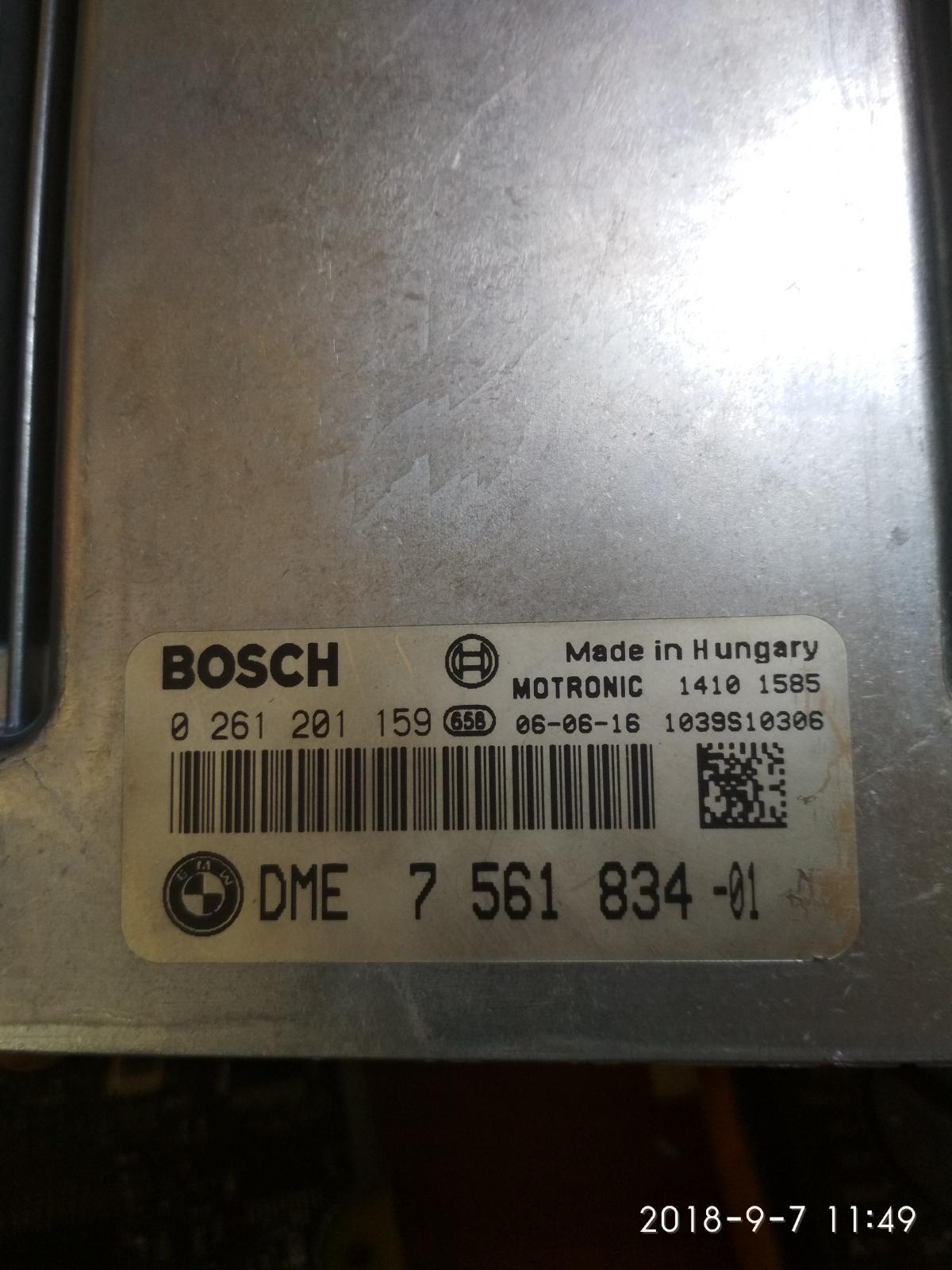

Всем доброго дня.... помогите с подключение бдм100 блок от БМВ Е90 DME 7 561 834 01 Хочу клонировать блок
...сейчас все хором кинулись искать, что же за блок установлен у вас!? выложите фото эбу, этикетки...п.с. бдм он и в африке бдм....
Доброго.... 92 мев Клонируешь хпрогом
mev 9.4.6))судя по номеру.
МЕВ9.2
МЕВ9.2
там написано 9.2?ну как вам больше нравится,бмв етк видимо не правильно составили....
это не MEB9.2 ?
MEV 9.2- открывайте, порт штатный, как уже выше указали....
в бдм100 хелпа нет
Какой вам хелп нужен? Бошевский порт бдм, стандартный,питание через него же...

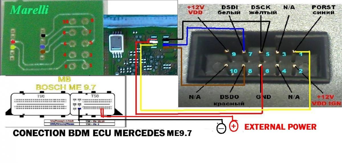

вот так я читал блок от мерседес подпояв провода к блоку в бмв тоже самое будет?
56ee4f4ba8ec5_CONECTIONBDMFORECUME9.7MERCEDES.JPG.b395946a952fd91e1fef8eaaed5ac23f.JPG
вот это вам о чем либо говорит?!
изучайте сначала мат.часть!!!
вот вот что нужно а про мать часть не совсем понял
спасибо за хелп
VF1 VF0 3.3 V этих контактов нет в бдм100 как с ним быть или не подключать
не подключать
понял спасибо
