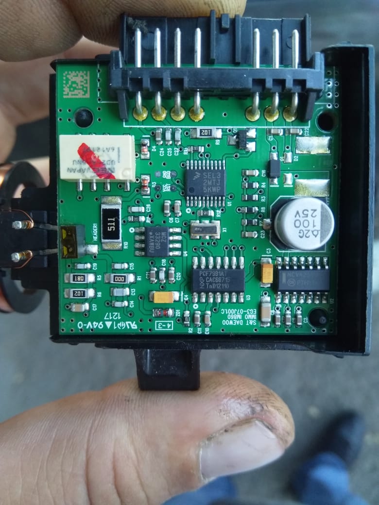

Опубликовано 11 сентября, 20187 г. comment_1146689 приветствую . полная утеря.где на этой машине физически иммо находится? пробовал 8е бу чип от гентры записать с помощью х100про. есть только функция добавить. Ссылка на комментарий https://www.auto-bk.ru/forum/topic/88420-chevrolet-spark-2012%D0%B3%D0%B2-immo/ Поделиться на другие сайты Поделиться Поделиться сообщением
Опубликовано 11 сентября, 20187 г. comment_1146693 99% на замке Ссылка на комментарий https://www.auto-bk.ru/forum/topic/88420-chevrolet-spark-2012%D0%B3%D0%B2-immo/#findComment-1146693 Поделиться на другие сайты Поделиться Поделиться сообщением
Опубликовано 11 сентября, 20187 г. Автор comment_1146697 99% на замке тут? Ссылка на комментарий https://www.auto-bk.ru/forum/topic/88420-chevrolet-spark-2012%D0%B3%D0%B2-immo/#findComment-1146697 Поделиться на другие сайты Поделиться Поделиться сообщением
Опубликовано 11 сентября, 20187 г. comment_1146699 да Ссылка на комментарий https://www.auto-bk.ru/forum/topic/88420-chevrolet-spark-2012%D0%B3%D0%B2-immo/#findComment-1146699 Поделиться на другие сайты Поделиться Поделиться сообщением
Опубликовано 11 сентября, 20187 г. comment_1146705 Все делается через обд Ссылка на комментарий https://www.auto-bk.ru/forum/topic/88420-chevrolet-spark-2012%D0%B3%D0%B2-immo/#findComment-1146705 Поделиться на другие сайты Поделиться Поделиться сообщением
Опубликовано 11 сентября, 20187 г. comment_1146736 PCF7991 разве не Hitag2? Ссылка на комментарий https://www.auto-bk.ru/forum/topic/88420-chevrolet-spark-2012%D0%B3%D0%B2-immo/#findComment-1146736 Поделиться на другие сайты Поделиться Поделиться сообщением
Опубликовано 11 сентября, 20187 г. comment_1146740 "смешалось в кучу ....кони.... люди ...." Изменено 11 сентября, 20187 г. пользователем Slavik k Ссылка на комментарий https://www.auto-bk.ru/forum/topic/88420-chevrolet-spark-2012%D0%B3%D0%B2-immo/#findComment-1146740 Поделиться на другие сайты Поделиться Поделиться сообщением
Опубликовано 11 сентября, 20187 г. Автор comment_1146753 Все делается через обд подробнее можете? бу от дэу гентра не смогли с х100про как шевроле лова Ссылка на комментарий https://www.auto-bk.ru/forum/topic/88420-chevrolet-spark-2012%D0%B3%D0%B2-immo/#findComment-1146753 Поделиться на другие сайты Поделиться Поделиться сообщением
Опубликовано 11 сентября, 20187 г. comment_1146755 пробовал 8е бу чип от гентры записать с помощью х100про. х100 пишет по обд! но минимум 2... хотя и не предупреждает об этом. SKP900 прописывает и один... Ссылка на комментарий https://www.auto-bk.ru/forum/topic/88420-chevrolet-spark-2012%D0%B3%D0%B2-immo/#findComment-1146755 Поделиться на другие сайты Поделиться Поделиться сообщением
Опубликовано 12 сентября, 20187 г. comment_1146956 SKP900 прописывает и один... Хотя предупреждает, что надо два) Все у них, у китайцев через... обд) Ссылка на комментарий https://www.auto-bk.ru/forum/topic/88420-chevrolet-spark-2012%D0%B3%D0%B2-immo/#findComment-1146956 Поделиться на другие сайты Поделиться Поделиться сообщением
