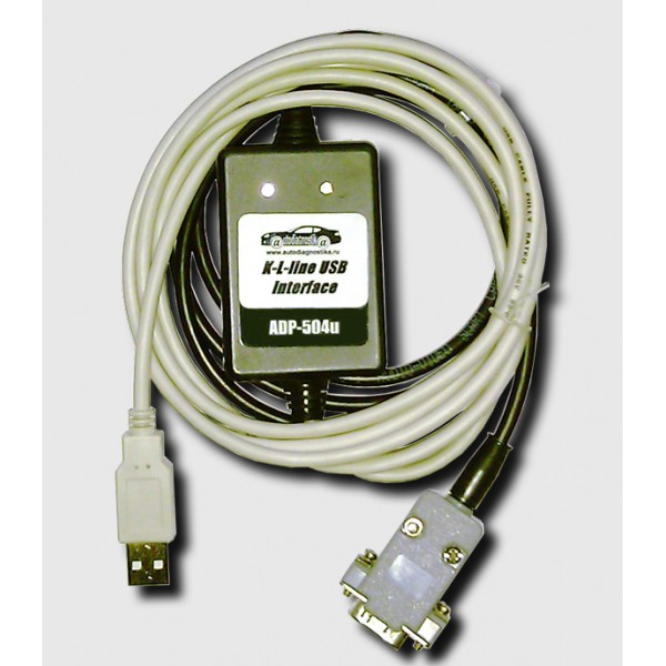

Здравствуйте , у кого нибудь может завалялись дрова на это чудо: K-L USB ADP-504U
Весь инет перерыл ,нет.
Смотря на чем собран преобразователь,CP...,CH...,PL...,FTDI,либо пробовать ставить драйвера для этих чипов(метод тыка),
либо разобрать,посмотреть,и поставить нужный.
Изменено пользователем ганджи
FTDI, я пробовал методом тыка, ни один не подходит!
фото внутренностей посмотреть бы...
Если стоит FTDI  производства соратников МАО,то с новыми дровами работать не будет!
Пробуйте драйвер,с ним работают любые FTDI.
