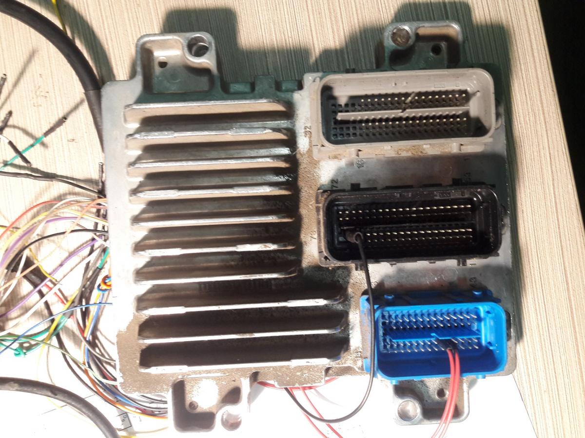

 Добрый день. Попала данная машинка на галстуке, что с ней делали не знают. Стоит моторник Delco E78 который не стартует и не выходит на связь. Есть догадки что его увалили после программирования по OBD. Как таковой распиновки JTAG по этому блоку не нашёл, подпаялся по аналогии DCM3.5 (Sprinter 906). К-таг выдаёт не понятную ошибку, галлета иденты не может потянуть, но конект есть. Читал что их МАКАКА подымает (она у меня есть) токо нет распиновки подключения. Может кто уже работал с этими блоками, подскажите как его правильно вычитать
фото прилагаю

Это понятно, но мне нужен JTAG
99% это уже кирпич...потому и картинок днем с огнем не найдешь...попробуй на сайте макаки спросить...даже там почаму то нет подключки на этот блок, на е83 пожалуйста, а твоего нет...
С Е83 я согласен, я его не раз делал по обд, да и раз по джейтаг.К Сергею вчера не дозвонился за макаку. А вот если б может был распин джейтага на К-так, можно б и макаку подключить, так в мануале нет.

Сегодня получилось подключить МАКАКУ, но проц оказался с закрытым джейтагом.
Спасибо Oleg 310, помог с распиновкой.
