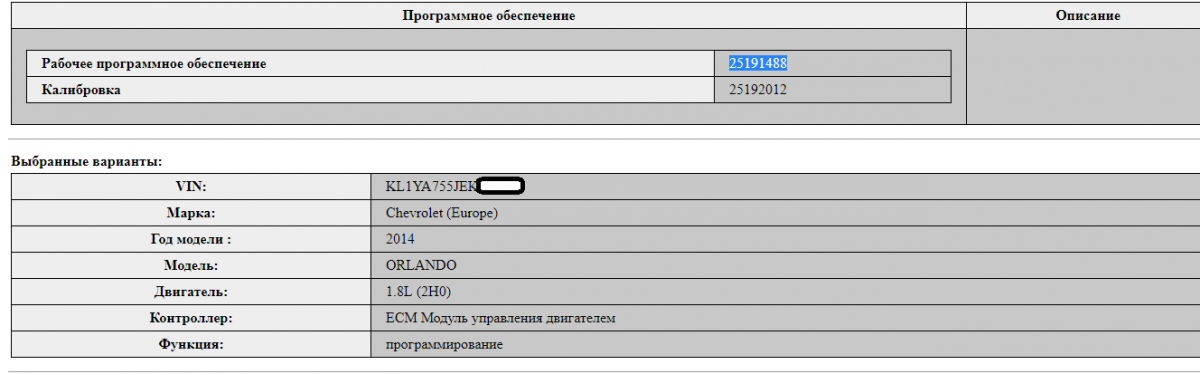

Благодаря товарищу TRAC известен родной софт. Нет ли у кого фулла с такими идентами?

Вопрос решен при помощи чистого дампа с подходящими идентами и онлайн помощи товарища Малец84.
