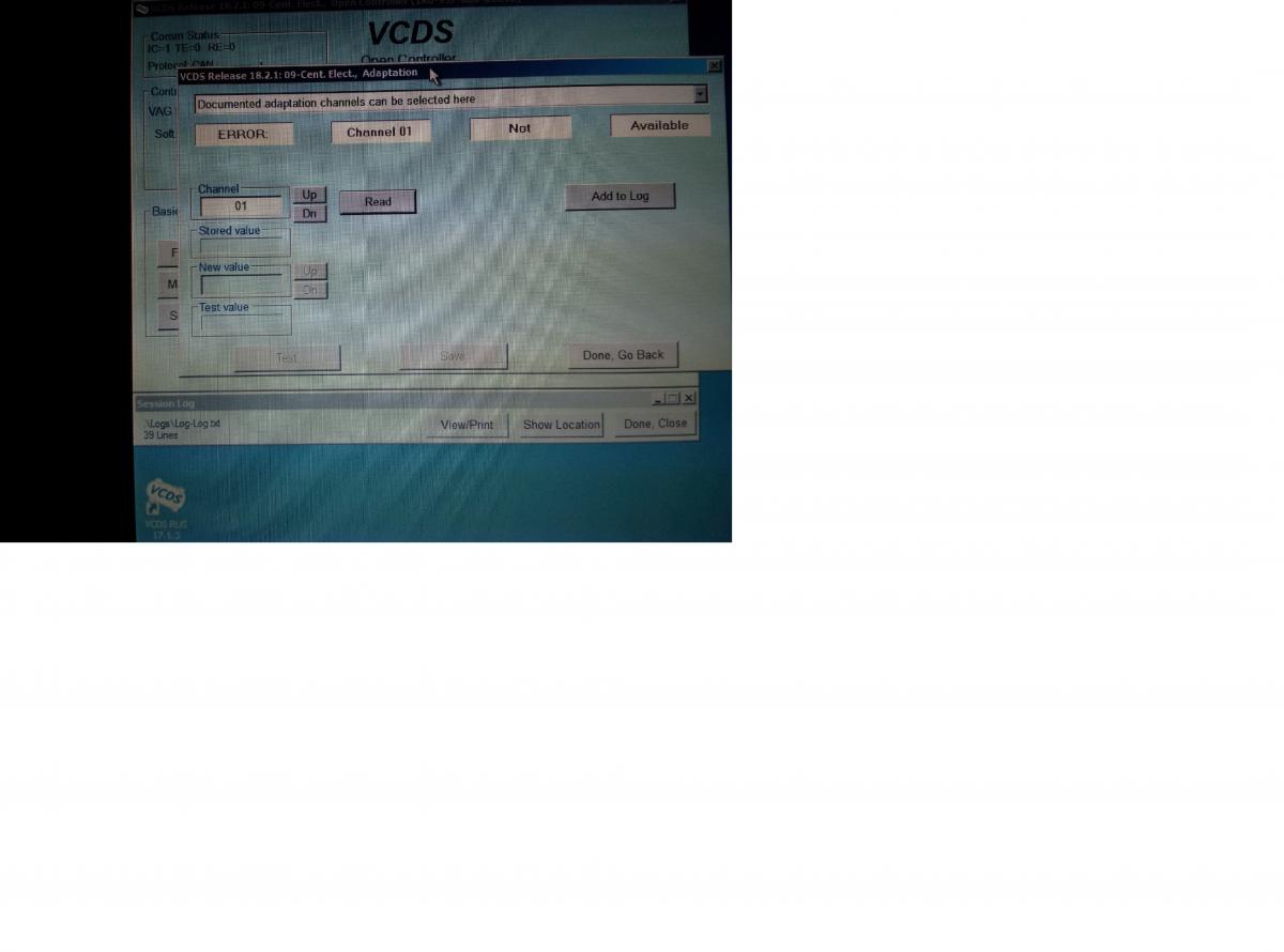

Опубликовано 21 сентября, 20187 г. Добрый вечер. Машина VW JETTA 2013г Двигатель CFNA 1.6L Коробка KPH Клиент потерял все ключи. Ключи восстановил, машина заводится, но не могу прописать кнопки. При адаптации кнопок диагност VCDS в блоке 9, вхожу в канал 1 и тут все красное error. Помогите, пожалуйста, что я не так делаю. Ключ оригинал 5K0837202AD Заранее спасибо.
Опубликовано 22 сентября, 20187 г. Автор Старые не стираются, СКП900 выдает error, и x100pro не смог, FVDI пишет ошибка. По вину ключ такой же 5K0837202AD

Опубликовано 22 сентября, 20187 г. Автор ключ оригинальный. при прописке ключа не могу войти в режим программирования

Опубликовано 24 сентября, 20187 г. Автор Чем только не писал ключи и в щиток и по обд результат один и тот же.
