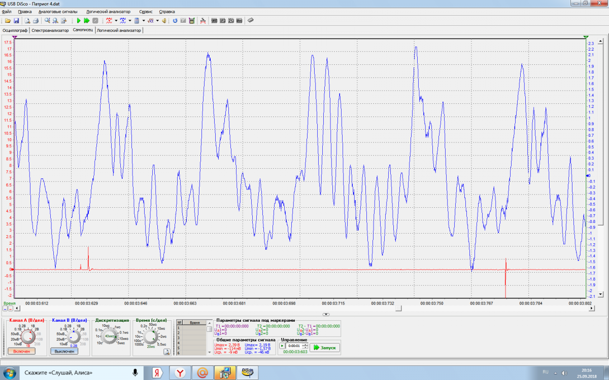

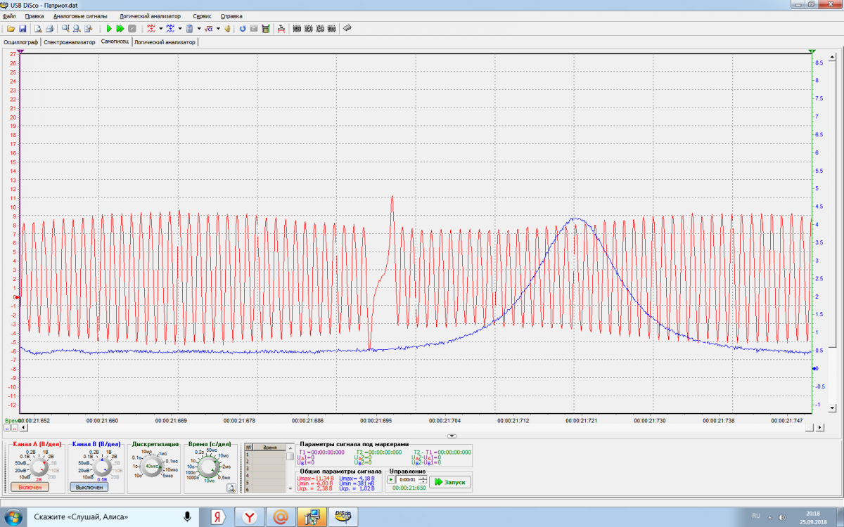

По осцилу фазы в идеале.

Метки  до меня неоднократно перепроверялась несколькими мотористами, осцил тоже подтверждает совпадение по 20 зубу. Решить проблему чипом? Движок потряхивает  на ХХ, забыл дописать - 39кПа горячий движок ХХ, это очень много.
Ох уж эти мотористы.)))
Было пару раз. Моторист выставлял метки по шкиву. Два раза к нему отсылал.
Божился и мочился что все ок.
По осциллографу разбег был примерно 3-4 градуса
С пеной у рта доказывал что +- 4 градуса в норме
Пока сам по индикатору часового типа не выставил и не поставил идеальную фазу.
После этого все ушло. Пропуски пропали
так что цепь я бы перепроверил )
