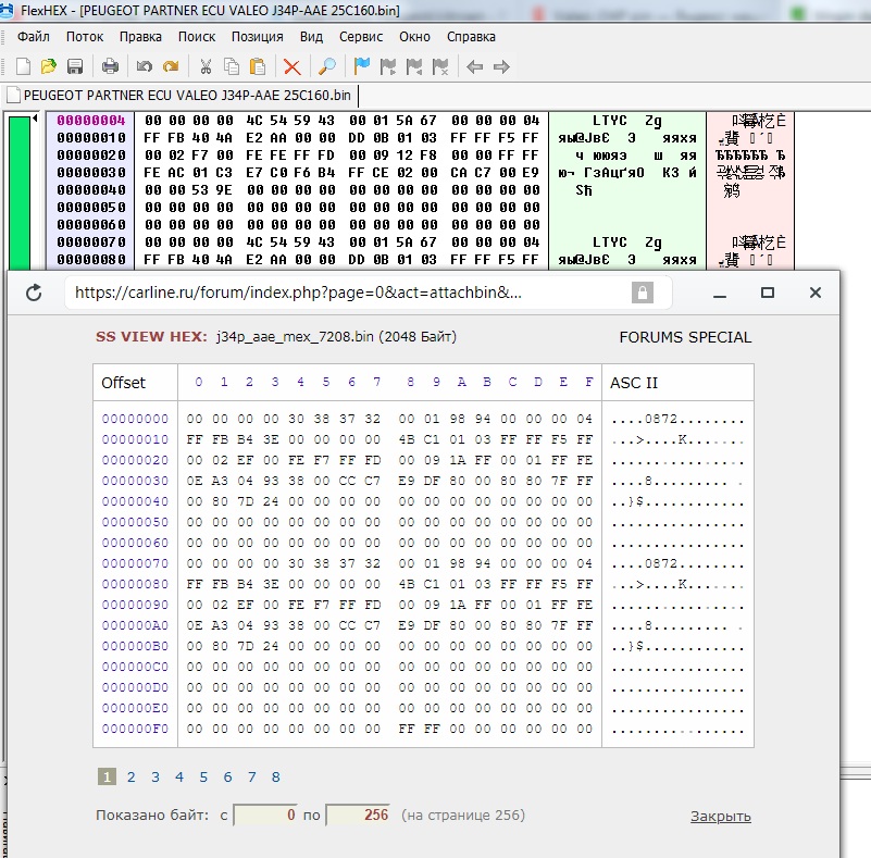

На партнере покривило дамп BSI, моторник valeo j34p-aae eeprom 95160
В дампе вижу пин L**C однако при программировании ключа пежо планет пишет о сбое.
Верно пин определил?
PEUGEOT PARTNER ECU VALEO J34P-AAE 25C160.bin
Этот?

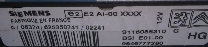

Да,бодик сименс,номер немного другой
пин в явном виде но в перемешку там, завтра если терпит скажу.
Пробовал в перемешку,разные варианты,что то не срастается.
Но думаю все таки пин верно определил
Пин неверный

Страшные тайны с этим простецким дампом ?
Манипуляций только не понял. Покривило бодик, дамп моторника.
это поможет разобраться с пином
Понял, спасибо! вечером продолжу
Вопрос решен,все как на картинке! Спасибо коллеги!
