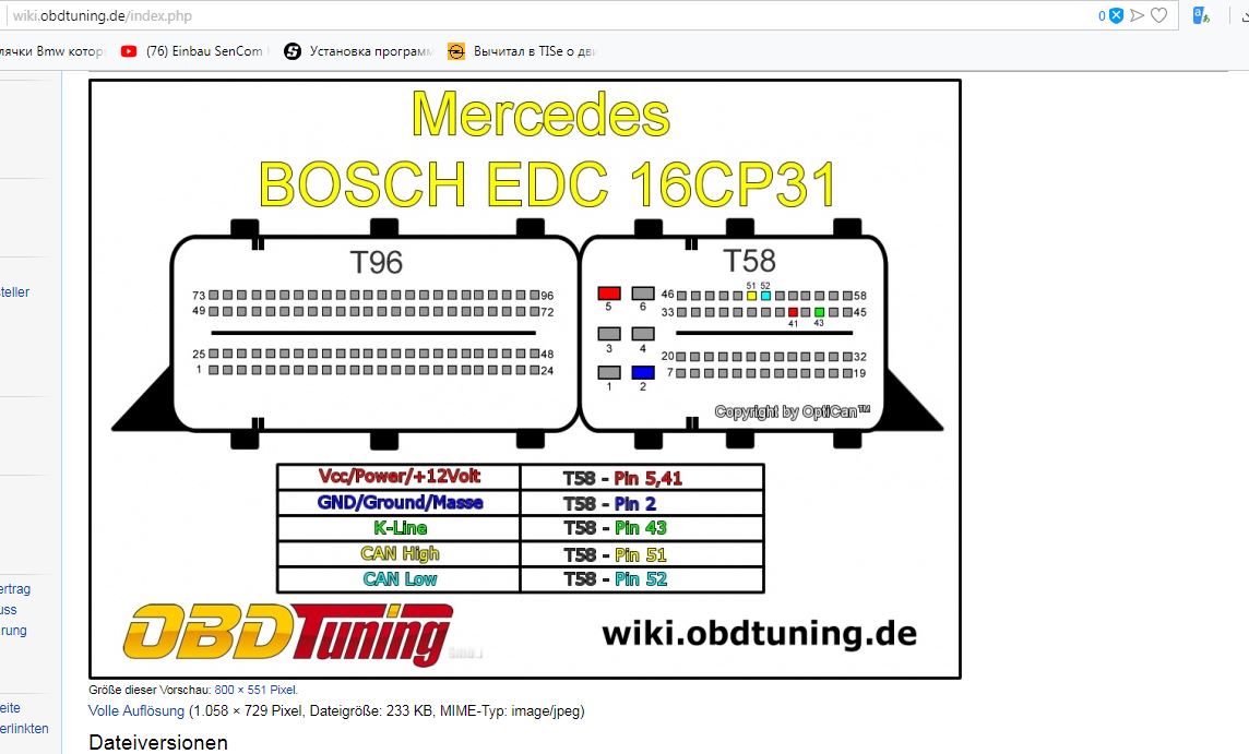

На столе блок прочитается, через КАН?
Подключение нашел.
Изменено пользователем karel
https://www.auto-bk.ru/forum/topic/88712-edc16cp31-mersedes-c219/#findComment-1150167
120 ом на кан не забудьте поставить
